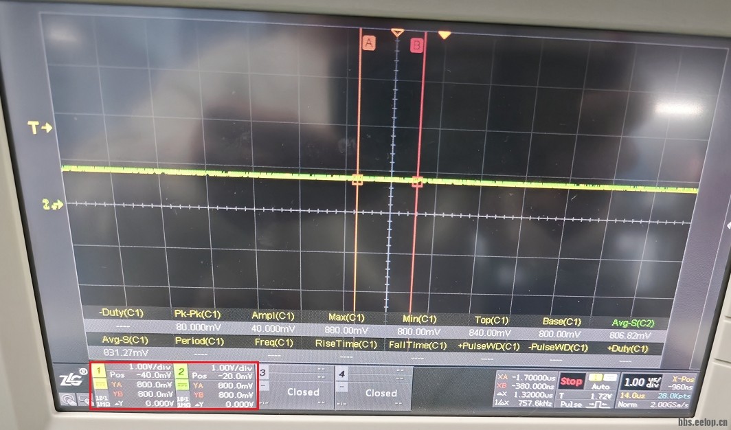

流了一版LDO,在单颗die上放了两个完全一样的LDO,但是流片回来,测试发现输出值不一样,这是什么原因啊???
前后仿真,结果都没问题的。
首先我认为要是工艺引起的变化,应该有vout1和vout2输出是一样的,或者有的是vout1vout2低。但是现在所有的结果都是一致的差,都是vout2高,vout1低,并且只高200mV,感觉不太像工艺引起的。
在版图上,两个LDO采用的中轴线左右对称,布线走向基本相同。
 楼主| 发表于 2024-3-20 17:56:49 | 显示全部楼层
大家好,FIB已经回片且测试完毕,FIB实验内容:将提供给LDO的两路vref单独拉出来测试,见图1中的vref1和vref2
空载时,两路Δvref=40mv,见图2;
负载100K电阻时,Δvref=0mv,见图3;
实际上vref只是提供给LDO作为一个参考电压,LDO不会在vref上抽取电流。
结论:通过实验发现,这两路vref怎么折腾都差别不大。整体测试时,空载时两路vout也都能正常工作,只有加载时,vout2才会出现异常现象。现在只能得出,版图的略微差别造成的这一异常。

 楼主| 发表于 2024-3-12 10:08:26 | 显示全部楼层
还有一点就是空载的时候,两者都是一样的,符合设计值,一上负载就出现vout2高,vout1低的现象

发表于 2024-3-12 11:18:24 | 显示全部楼层
看电源和地的版图走线,是不是寄生电阻导致的

发表于 2024-3-12 13:12:12 | 显示全部楼层
需要考虑版图上,LDO的地到芯片PAD之间的阻抗(通常mohm到几十ohm级别),以及有没有电流造成的IR drop,同时考虑LDO的电流有没有造成IR drop,如果造成IR drop,那么对其他模块的影响。

发表于 2024-3-12 14:07:45 | 显示全部楼层
拉的负载负载电流是多大,可能是IRdrop 和 走线电阻引起的
