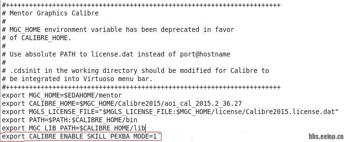

小弟在进行PEX时候发现生成的calibre里所器件都排成了一列,如下图:
小弟的calibre view setup如下:
我记得device placement选成array会把器件排成多行多列,不这道为什么小弟生成的只排成了一列,这样的排列看起来真的好难受,请问有什么解决方法吗,谢谢大家~
 楼主| 发表于 2024-3-3 14:39:36 | 显示全部楼层
已经解决了,需要在下图的文件中添加一句环境变量设置
添加一句export CALIBRE_ENABLE_SKILL_PEXBA_MODE=1
这个问题好像是calibre 2015.1和calibre 2015.2可能有的问题,新的版本据说没有这个问题

发表于 2 小时前 | 显示全部楼层
GG,我的618,bashrc加了这句也没用啊,还是只有一列,有没有值的尝试的办法推荐一下
发表于 2 小时前 | 显示全部楼层
ClarenceCN 发表于 2024-2-26 16:35
把Magnify Instances By 后面的数字变大一点试试。
试了,这个数字加大好像是排列的更紧密了,但是还是一列
