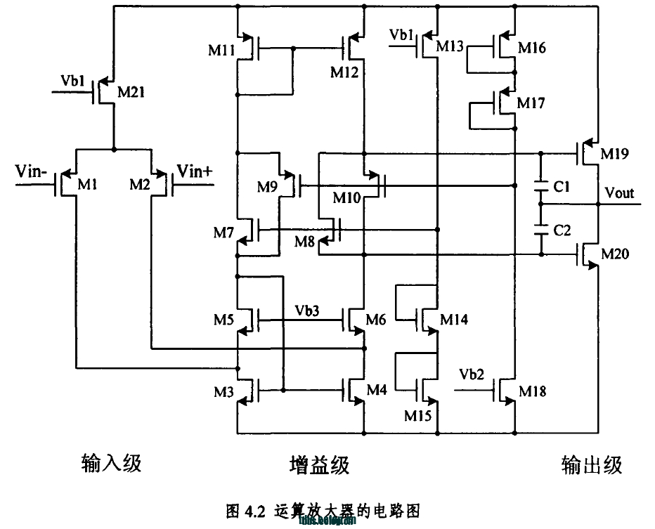

213026mumyrr1refume5km.png 这个电路的带宽怎么推导?
主极点是在第二级输出端的1/2*pi*CL*(ro19//ro20)
还是在第一级输出端的1/2*pi*(CGS8+CDB10+CDB6+CGG20)*(1/gm8)//ro10//(gmro6)*ro4

主极点在第一级输出,当成米勒补偿的两级运放就行了。

想请教一下,上下两个单端输出处不是会分别看到一个1/gm的小阻抗吗?这会不会影响主极点,或者导致第二级最终输出端才是主极点?

看节点的阻抗和负载电容,很明显第一级的输出阻抗非常大,为主极点

在交流情况下,中间的浮动偏置是短路的。第一级输出阻抗应该是ro12//[(gm6ro6)*(ro4)]
