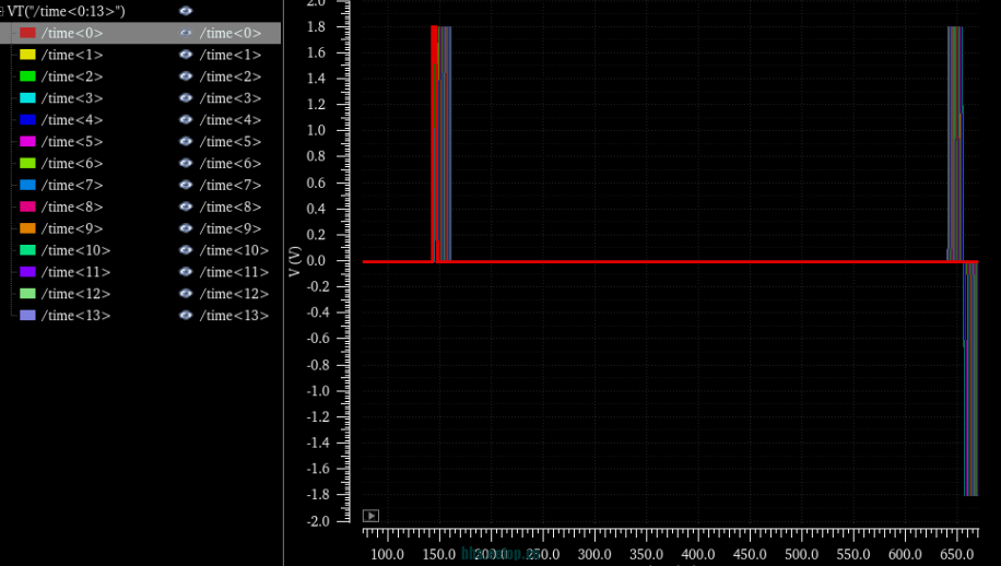

小白现在有个256个开关,需要依次控制他们打开,感觉要用verilogA去写,不知道有前辈做过这个吗,小白没学过verilogA

看上去都不太需要写,只用一个vpulse,做延时就可以了。

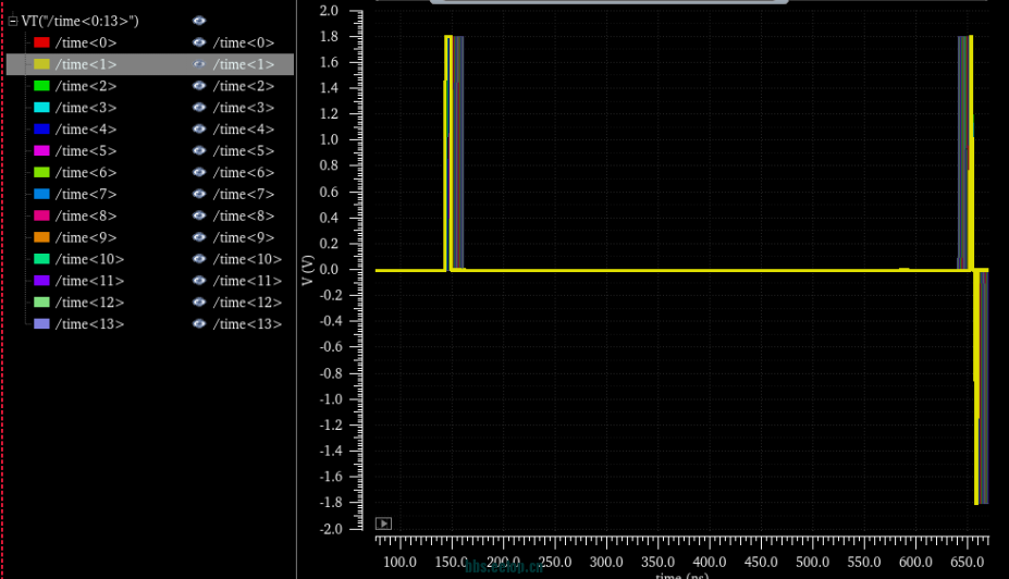

用了analoglib库里面的delay单元但是我输入只给了一个脉冲,经过延时变成多个脉冲了

都出现负电压了,应该没设置对。用vpwl,只编辑产生一个脉冲
