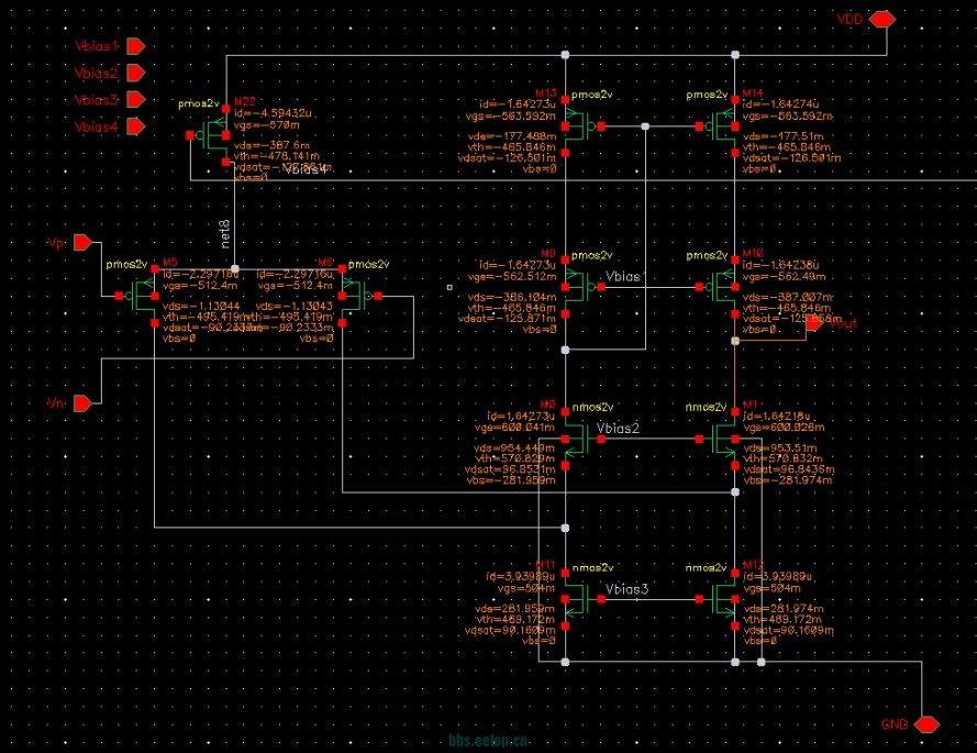

在设计折叠运放的时候遇到一个问题,一般折叠运放的增益曲线应该是一直减小的,我的增益曲线在接近0的时候曲线开始变平缓了,从而导致我的相位裕度只有-179deg,近乎为0,调整了输出端的负载P管和输入端的管子的尺寸还有宽长比,除了增益大小有变化外,相位裕度的曲线完全没有变化,所有的管子都是饱和的,我现在找不到问题在哪了,想请教一下各位前辈有没有什么见解,谢谢大家。

看看ac源有没有加到电源上?
发表于 2023-12-19 16:15:10 | 显示全部楼层
把仿真频率范围放大点,先看到增益0以下
发表于 2023-12-19 17:05:47 | 显示全部楼层
次级点太靠前了,加电容做补偿
 楼主| 发表于 2023-12-20 00:50:53 | 显示全部楼层
Shiroihane 发表于 2023-12-19 17:05
次级点太靠前了,加电容做补偿
请问电容是加在输出端接地吗。
发表于 2023-12-20 09:08:05 | 显示全部楼层
you have a zero approaching...
发表于 2023-12-20 09:08:52 | 显示全部楼层
if your BW not a concern, add cap at output for compensation
 楼主| 发表于 2023-12-21 13:26:41 | 显示全部楼层
YyuanRTs 发表于 2023-12-19 16:14
看看ac源有没有加到电源上?
没有,电源是直流1.8V
 楼主| 发表于 2023-12-21 13:28:10 | 显示全部楼层
cmos—陈 发表于 2023-12-19 16:15
把仿真频率范围放大点,先看到增益0以下
仿真频率到10G的时候增益才到负一点几毫db,此时相位裕度近乎为0,增益曲线后面就是平缓的,我感觉可能是零点影响的,但我不知道怎么找到这个零点。
