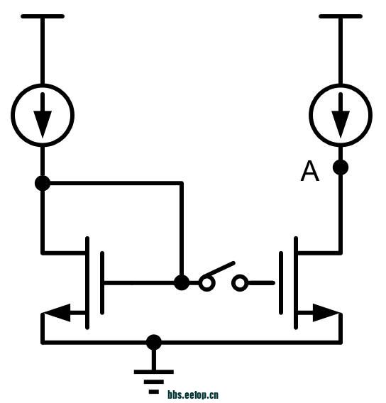

理想电流镜,不考虑泄露电流,当理想开关突然断开时,从A点看下去的小信号电阻是多少?

发表于 2023-12-18 10:02:18 | 显示全部楼层
和原来的电阻一样
发表于 2023-12-18 11:00:42 | 显示全部楼层
1/(2gm)

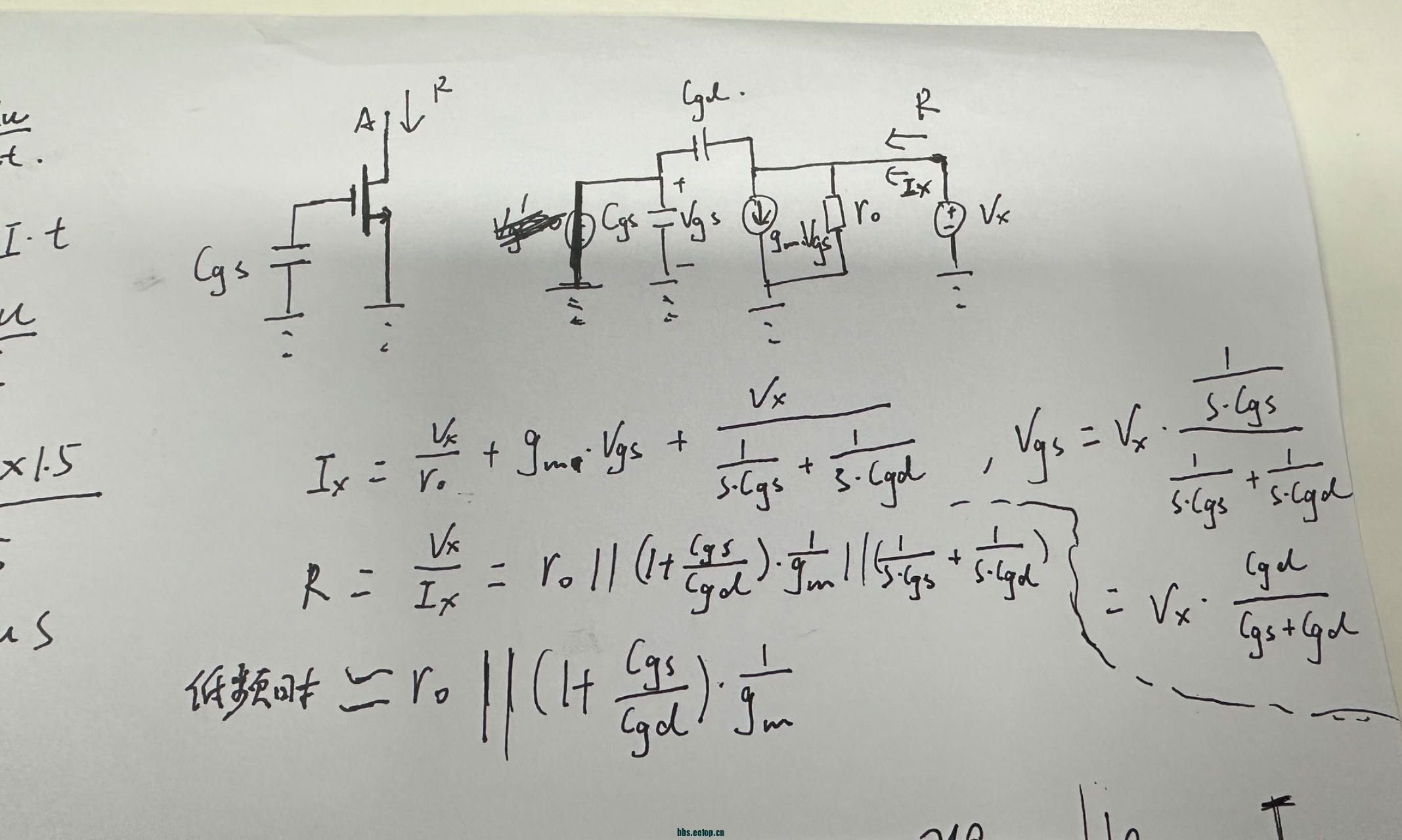

发表于 2023-12-18 11:08:10 | 显示全部楼层
[(1+Cgs/Cgd)/gm] // Rds
发表于 2023-12-18 13:08:54 | 显示全部楼层
ro//[(1+Cgs/Cgd)/gm]
