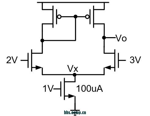

1.理想五管运放,不考虑二级效应,
2.尾管工作在饱和区,Vth=0.8V,gm=1mS Ids=100uA;
问,输入对管为2V和3V时,每个管子流过多少电流,处于什么工作状态?Vo和Vx的电压为多少?

输入对管分别在饱和区和线性区,套用公式就可以了。
不是线性区,而是截止了
VX用尾管算,VO由于3v这边是线性区不会高多少,至于两边的电流,大体上还是50u上下,除非你能把负载管也拉死
发表于 2023-12-19 12:22:35 来自手机 | 显示全部楼层
既然是理想 那么就是 50/50;左边饱和,右边线性!
发表于 2023-12-19 12:23:44 来自手机 | 显示全部楼层
Vo可以为任何在(vx,vdd)的值! vx可以比较快的算出
发表于 2023-12-19 12:24:50 来自手机 | 显示全部楼层
极端情况:右边截止,Vo到了vdd
发表于 2023-12-19 13:23:22 | 显示全部楼层
输入看来是大信号,于是只有一边有电流。左边为0,右边100uA。
vx为:2-0.8=1.2V,由于运放开环右边输入管为线性区,vo大约等于vx。
