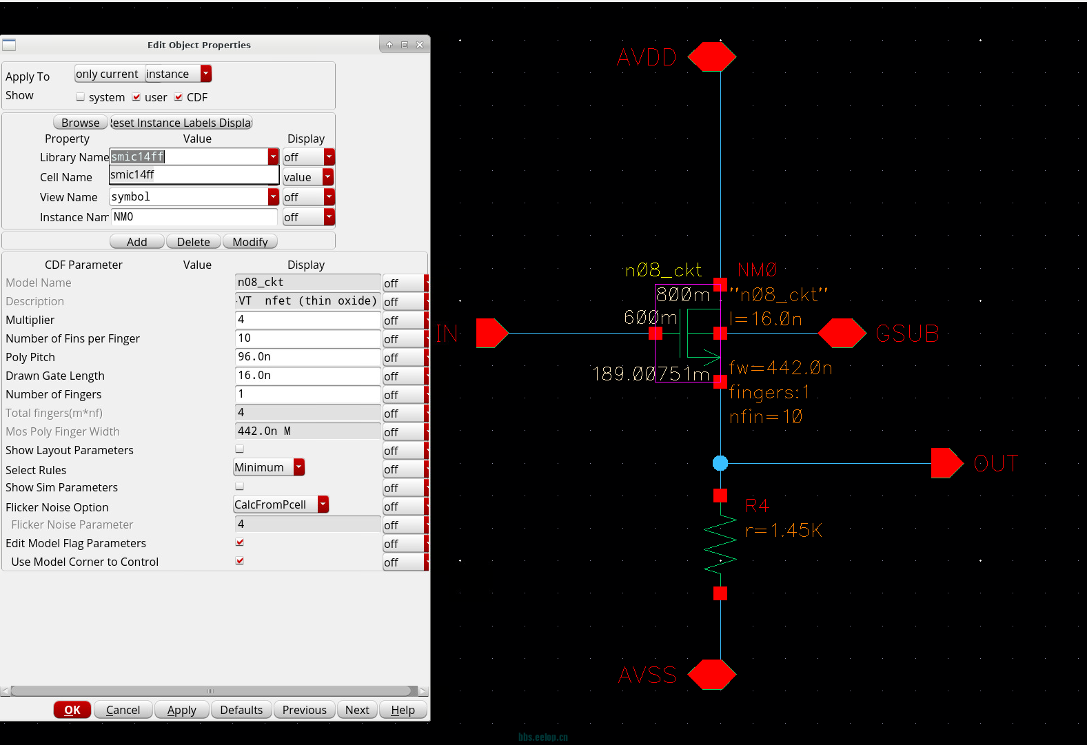

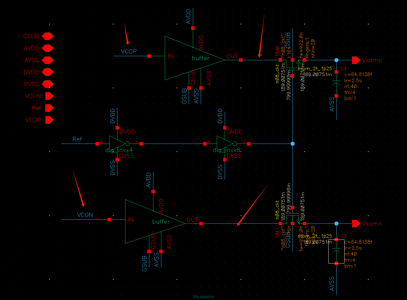

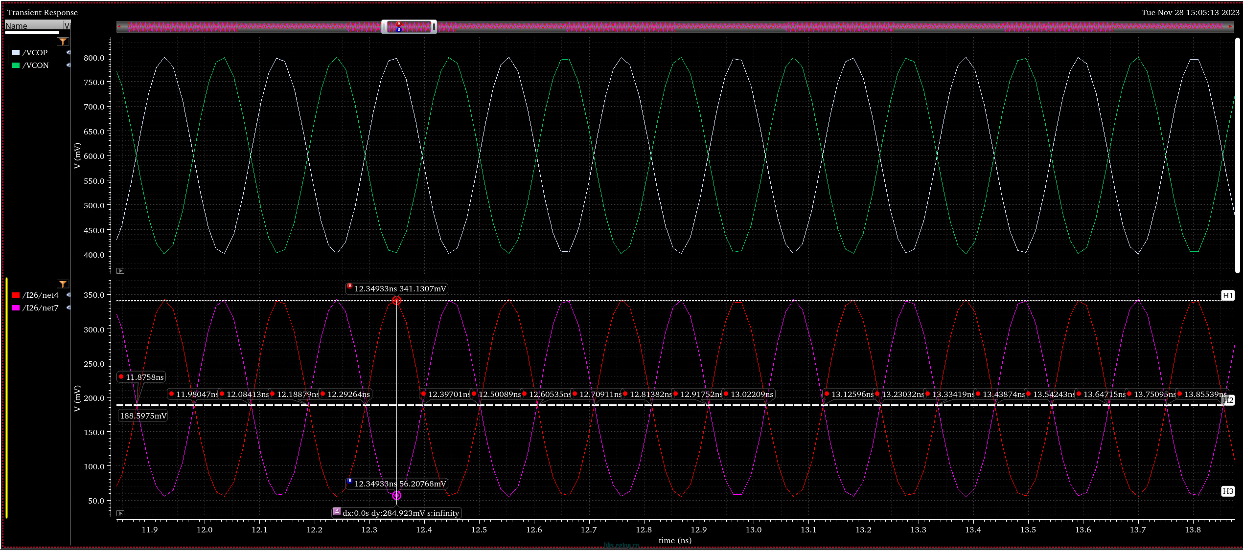

求问哪个大神知道,输入是0.4v到0.8v的正弦波,Vdc是0.6v的差分正弦波,频率是4.8G,经过一个源跟随器做的buffer之后,输出的正弦波的上下摆幅不对称,这是什么原因造成的,应该如何修改这个buffer,求指点??

看起来管子脱离饱和区了,而且仿真精度感觉也不太够
