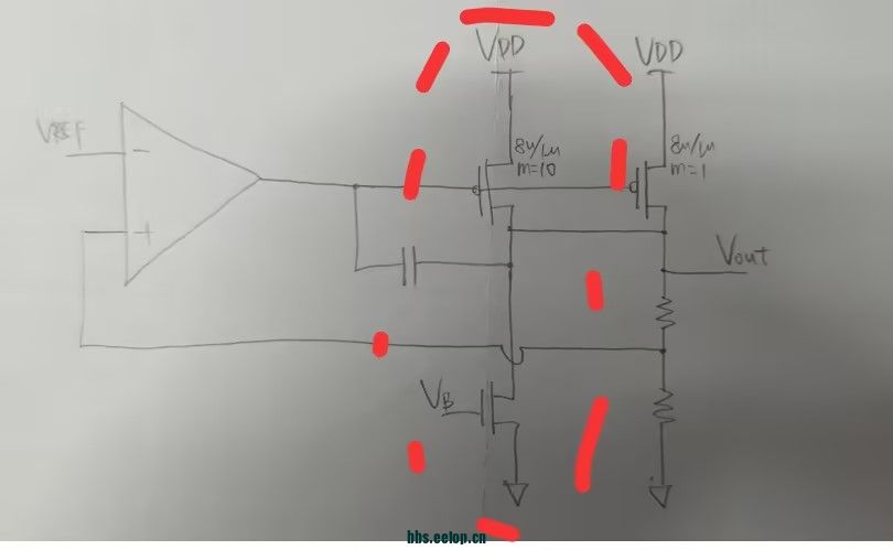

LDO输出加这一级有什么好处啊?

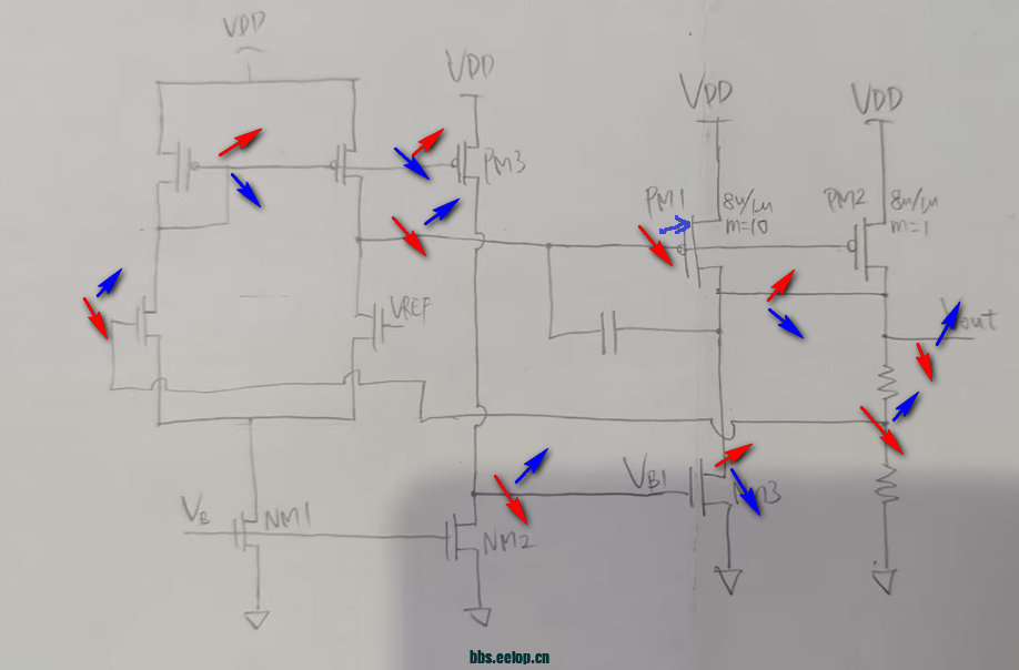

前面按照LDO关断,NM3把Vout拉到零理解了,现在分析功能不是这样的,重新把从因果关系分析梳理下:

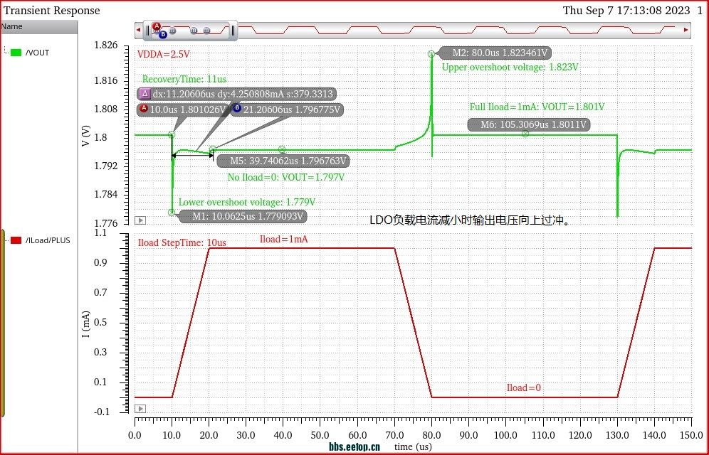

首先,LDO输出负载电流由大减小时,输出Vout会出现向上的过冲,这是因为负载电流快速减小时,输出功率管的VGS不能快速调整(功率管尺寸大,栅电容大,电容充放电需要时间不能快速调整),由于电流的连续性它的电流减小只能靠它的VDS减小来减小,VDS的减小即Vout的向上过冲;另一角度理解向上过冲,负载电流减小时,由于功率管流出的电流来不及减小,导致流出的电流使流过下面两电阻的电流增加,其上压降增加,则Vou向上过冲;以上从两个角度理解的过冲是相吻合的。
然后,理解向上过冲对反馈的影响,Vout过冲后反馈到运放反相输入端的电压增加,就如13楼大哥图中所标反馈极性,得到PM1管的栅电位增大而VSG1减少,则流过PM1的电流减小,同时NM3管的栅电位也增大而VGS3增大,则流过NM3管的电流增加,由此PM1和NM3构成推挽输出,使NM3电流增加的更快,于是功率管输出电压过冲时旁路流过NM3的电流增加,从而快速拉低过冲电压,即增大了LDO输出摆率,增强了瞬态响应。
(1)相當於一個小負載, 透過VB電壓, 控制小負載的耗電流. 其目的應該是確保外部阻抗不耗電時, LDO 供電的  POWER PMOS 依然有一定的小電流流過
(2)提供電壓下拉. 當LDO關關掉時, 將輸出電壓下拉至0V

但是VB这一路的下拉功能会不会有点鸡肋呢,如果这一路电流很大,LDO开启的时候他会吃掉很大的不必要的功耗,如果比较小的话作为泄放支路也会比较鸡肋

 楼主| 发表于 2023-10-19 10:08:35 | 显示全部楼层
sunjimmy 发表于 2023-10-19 08:22
(1)相當於一個小負載, 透過VB電壓, 控制小負載的耗電流. 其目的應該是確保外部阻抗不耗電時, LDO 供電的  P ...
图更新了下,VB1是这么来的“(1)外部阻抗不耗電時, LDO 供電的  POWER PMOS 依然有一定的小電流流過” PM2经过电阻本来就一直有电流啊?
“(2)提供電壓下拉. 當LDO關關掉時, 將輸出電壓下拉至0V”为什么不直接在输出端加一个下拉控制管?
