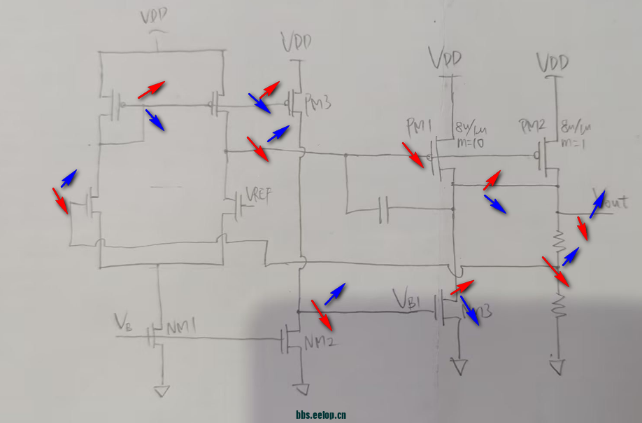

[原创] LDO输出加这一级有什么好处?

zju2022 发表于 2023-10-19 10:00
VB是不是可以用于负载检测
不可以,VB1只是给PM1提供一个电流

发表于 2023-10-19 10:50:01 | 显示全部楼层
是不是增强瞬态响应的啊

发表于 2023-10-19 11:26:23 | 显示全部楼层
我感觉是瞬态增强,overshoot的时候,环路使得VB1增加,通过NM3可以快速将VOUT拉下来

发表于 2023-10-19 11:45:56 | 显示全部楼层
這是一個 push-pull 輸出級. 好處是當輸出電壓有overshoot時,可以提供下拉調整電壓的能力, 加快settling的過程

发表于 2023-10-19 13:42:36 | 显示全部楼层
sunjimmy 发表于 2023-10-19 11:45
這是一個 push-pull 輸出級. 好處是當輸出電壓有overshoot時,可以提供下拉調整電壓的能力, 加快settling的 ...
请问前辈,NM3在设计时,尺寸有什么考量吗?是否要做到无overshoot时,关闭?

 楼主| 发表于 2023-10-19 16:02:06 | 显示全部楼层
輸出電壓变大时,反馈输入电压变大,PM1输入端变大,PM1这路的电流变小,那NM3对VOUT的电流泄放变慢了,怎么增加selling速度?

发表于 2023-10-19 17:45:19 | 显示全部楼层
typhoon222 发表于 2023-10-19 10:08
图更新了下,VB1是这么来的“(1)外部阻抗不耗電時, LDO 供電的  POWER PMOS 依然有一定的小電流流過 ...
我也来理解下,楼上的意思是不是,当LDO关掉时,镜像到旁边那条支路的电流很小,使得下面的NM3管处于深度线性区,即VDS3趋于0,就把输出VOUT下拉到0啦

发表于 2023-10-19 18:02:03 | 显示全部楼层
typhoon222 发表于 2023-10-19 16:02
輸出電壓变大时,反馈输入电压变大,PM1输入端变大,PM1这路的电流变小,那NM3对VOUT的电流泄放变慢了, ...
你这句说的对“PM1输入端变大,PM1这路的电流变小”,但后半部分我是这样理解的,就是因为它这路电流减小了,由于NM3的Vgs是固定的处于导通状态,就会导致NM3的Vds下降的更快,让它快速进入线性区使它的电流减小,所以我感觉楼上大佬们说的对,增强了输出overshoot时的slewing。

发表于 2023-10-20 23:06:54 | 显示全部楼层
我个人觉得mn3的管子是比较大的,在负载发生剧烈变化时,nm3调整导通程度,把原先流向nm3的电流补充道输出,以增强瞬态响应
