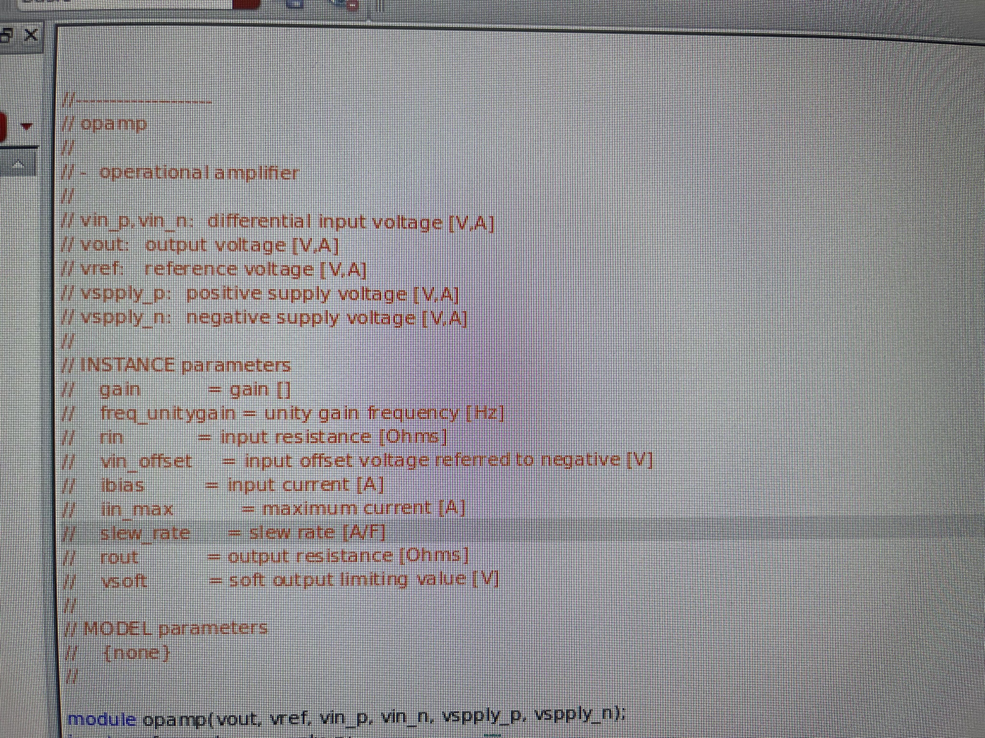

如图,在ahdLib库中调用的运放VA中,对于参数slew rate单位[A/F]指的是什么? 怎么不是V/s

安培/法拉
发表于 2023-10-18 17:47:31 | 显示全部楼层
安培/法拉=电压的变化率
发表于 2023-10-18 18:20:53 | 显示全部楼层
Q=C*U, 两边求导,dQ/dt=C*dU/dt,即 dU/dt=1/C*dQ/dt
电压U的变化率就是slew rate,而dQ/dt=I,所以slew rate的量纲就是[I/C],因此SI单位采用“A/F,安培/法拉”
