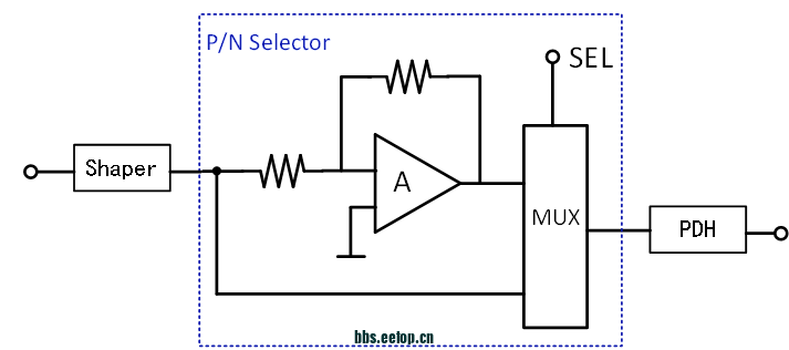

请问这个电路当中的二选一MUX应该如何用CMOS器件实现,有哪位有原理图吗,可以分享一下吗

这个……没有特殊要求的话,一对由反相信号控制的传输门不就行了?

tgate 可以
