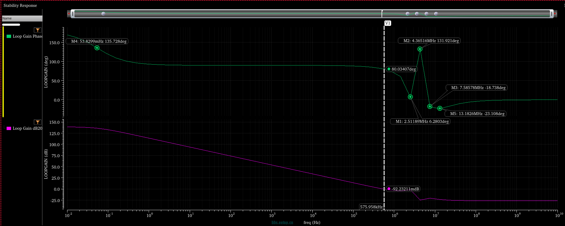

如图,请教一下,我的运放用的负载电容是250f,用的cascode补偿,这个频率响应曲线该怎么分析呢?
原点有一个主极点,看起来是单极点系统,但是在UGF附近,gain出现了尖峰,但是相位是增加的?这是一个pole和2个LHP zero吗?
 楼主| 发表于 2023-8-14 09:23:37 | 显示全部楼层
运放是轨到轨运放。在M1那个点看上去似乎是共轭极点,幅值急剧下降,但相位猛增,这是因为有LHP zero吗?

发表于 2023-8-14 15:49:12 | 显示全部楼层
这种补偿容易产生共轭极点,增加cascode补偿的那个管子宽长比或者电流再仿真看看
 楼主| 发表于 2023-8-14 16:38:21 | 显示全部楼层
yjj_123 发表于 2023-8-14 15:49
这种补偿容易产生共轭极点,增加cascode补偿的那个管子宽长比或者电流再仿真看看 ...
确实是,但PM已经满足了。我就是想知道在UGF附近为什么曲线会是这样的?

发表于 2023-8-14 17:53:22 | 显示全部楼层
GM也要满足10dB以上
 楼主| 发表于 2023-8-14 20:23:58 | 显示全部楼层
yjj_123 发表于 2023-8-14 17:53
GM也要满足10dB以上
老哥,为什么共轭极点会造成gain peaking啊?两个极点叠加不是应该造成gain急剧下降么,零点才会让幅值增加吧
发表于 2023-8-15 10:35:29 | 显示全部楼层
频率在共轭极点位置附近时,这两个共轭极点模的乘积会有个最小值,又因为它在放大器传输函数的分母端,所以此时会有个尖峰出现。具体的你自己可以推导下共轭极点的幅频响应。
