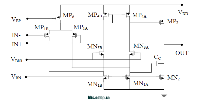

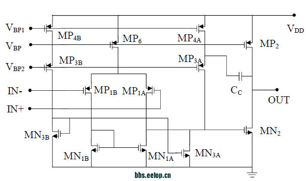

同样是cascode补偿,为什么第二个结构会引入两个零点,而第一个结构只有一个零点呢?

第二个结构是一个在右半平面、另一个在左半平面
发表于 2023-8-9 09:47:50 | 显示全部楼层
左右各一个零点

第一个结构没看懂
发表于 2023-8-9 11:27:00 | 显示全部楼层
castrader 发表于 2023-8-9 11:25
第一个结构没看懂
哦,看懂了,那两条辅助支路就是专门为了引入cascode miller补偿而配置的,跟主信号通路无关.......
