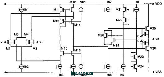

如图,论文说Ib6 Ib7会对输入端直接贡献噪声和失调,请问大佬们这是怎么得出来的结论啊? 图片1.png hogervorst1994.pdf (925.31 KB , 下载次数: 23 )

我猜是因为Ib6和Ib7产生的压降没有经过差分处理,直接控制输出

感觉论文不是这个意思呀,论文里说Ib6到输入端的电流增益为1,所以会贡献噪声

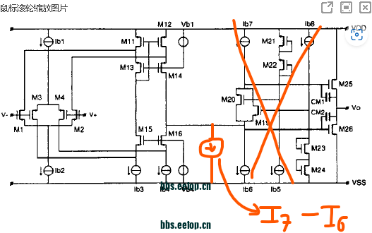

看我的附件,这个Ib6(7) 影响第一级的电流输出,(I7-I6)可以理解成第一级的电流输出,如果I7 和 I6 不平衡,就会带来input voltage offset。noise的contribution也是同理。

对呀,没有经过差分放大,增益就是1吖,噪声和信号直接混在一起进去
