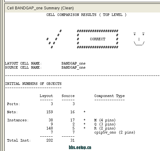

bandgap前仿运放的vin+和vin-都是620.6mV,Vbe2=566mV,前仿的Vref=1.2V; 后仿的vin+和vin-都是638.5mV,Vbe2=529.7mV,现在导致ΔVBE变大,正温度系数过大,后仿的Vref=1.78V, 初步判断三极管寄生参数提取有问题?  我PEX选了R+C和noRC 结果都是Vref=1.78V,
前后仿的Vbias都是823mV,启动电路中nmos的漏级电压也都是1.96V
现在很迷茫不知道错误在哪里?求各位大佬帮忙解答
如图为lvs结果,虽然显示通过,但是有星号,是不是星号对后仿的影响? 现在有点懵

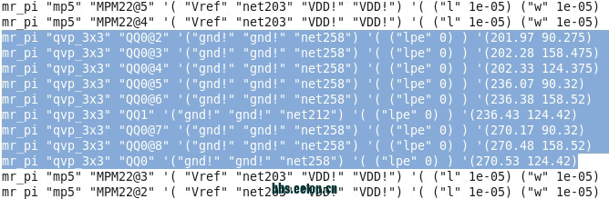

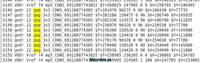

你好,这是 .pex.netlist 网表中三极管的参数,请问寄生参数提取的网表哪里出了问题?
发表于 2023-8-8 11:37:02 | 显示全部楼层
看不懂,mos的都是us单位参数,bjt抽取出来的9个没为啥最后两个不一致?你前仿真网表里面也是这样么

之前见过 pex netlist 三极管 emitter area 提取错误...

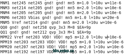

你好,这是前仿的网表, .sp文件中的三极管
图二是电路图网表src.net
