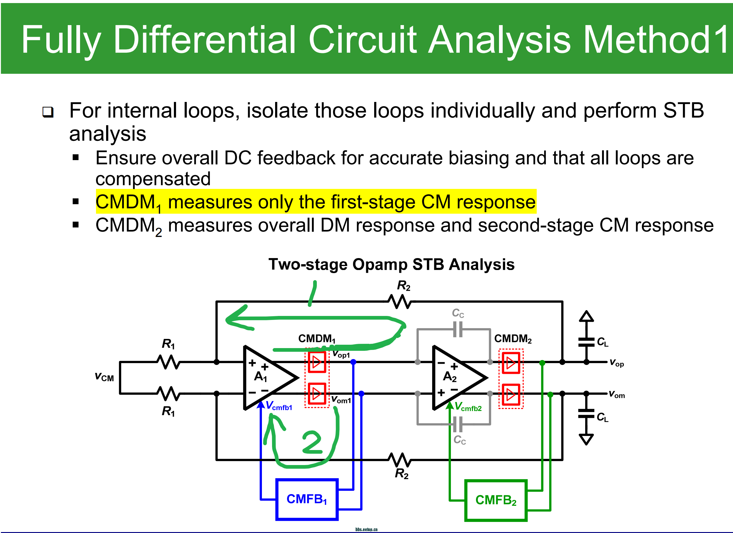

您好,有几个问题想问您:
1. 这两张图中的CMDM1为什么都是只分析第一级的共模响应?明明第一级断开了两个环路(第一级共模反馈环路和第二级从输入到输出的环路)。而第二张图只断开了共模反馈环路)
2. 我觉得最根本的还是我在帖子问题里发的那张图片,探针的三个位置的选择。如果只分析单个放大器的共模响应,探针位置应该加在哪里?如果分析放大器+CMFB的共模响应,探针位置加在哪里?

diffstbprobe是仿真差模的,可以使用CMDMprobe来仿真

1.第一级我的理解只需要分析共模就可以了,差模其实分析在第二级处的就够了,第二级处不是说分析的就只是第二级,
  是整个两级运放都包括的,其实我在做电路的时候,第一级的共模也没分析过。。。只是针对第二级,或者说整体。
2.仿真的时候,看我的文档里面有一个最优的位置,在那个位置中,CMDM设置为 -1就是差模仿真,+1就是共模仿真。其他位置可以以这个最优位置为参考,仿真观察一下差异。

iprobe选择vinj"是什么意思?  ------------stb的仿真需要选择probe,需要进入cmdmprobe内部选择。     后面那个问题 我不清楚了。
