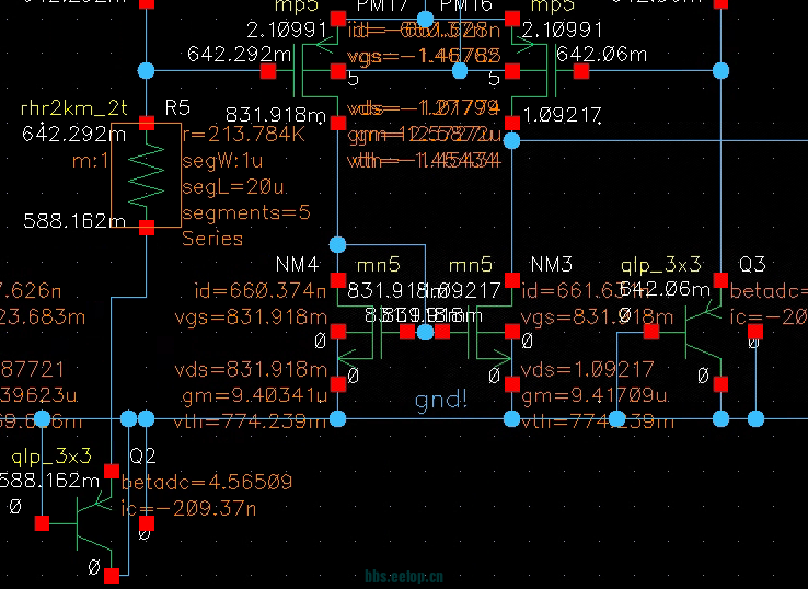

请问这里Ic=ΔBE/R=(642.292-588.162)/213.784k=253.2nA
仿真出来这里是209.37nA, 这是什么原因?

发表于 2023-7-28 09:17:31 | 显示全部楼层
你打一下流过电阻电流就知道了,肯定满足欧姆定律,电流肯定是对的;你看到的是ic=209,那是bjt的集电极,基极也有电流流到地,你打发射极电流也行,和电阻上流过的是一样的

发表于 2023-7-28 10:55:42 来自手机 | 显示全部楼层
是不是bjt有基极电流
