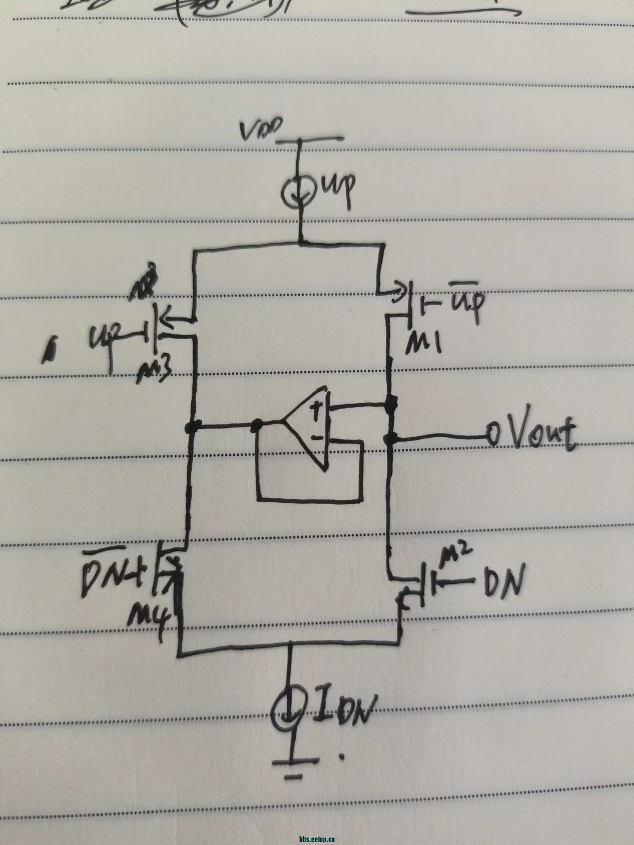

大佬们,请问一下下图的电荷泵工作原理
 楼主| 发表于 2023-7-26 10:04:04 | 显示全部楼层
刚刚接触CP,大佬们能详细讲一下电路原理,或者推荐几篇详细讲述CP的电路原理的,小弟找不到详细点的介绍电路原理
发表于 2023-7-26 14:51:38 | 显示全部楼层
Vctrl 上的电荷共享
当开关关闭时,PMOS 电流源漏极
放电至 VDD 和 NMOS 电流源漏极
向 GND 放电
• 当开关打开时,电荷共享发生在
环路滤波器电容和这些电流源漏极
节点,对 Vctrl 造成电平相关的干扰
 楼主| 发表于 2023-7-31 09:53:15 | 显示全部楼层
luattran95 发表于 2023-7-26 14:51
Vctrl 上的电荷共享
当开关关闭时,PMOS 电流源漏极
大佬能麻烦你推荐相关论文或者文献嘛?
发表于 2023-7-31 10:28:07 | 显示全部楼层
 楼主| 发表于 2023-7-31 12:02:15 | 显示全部楼层
luattran95 发表于 2023-7-31 10:28
https://people.engr.tamu.edu/spalermo/ecen620/lecture11_ee620_charge_pumps.pdf
额,大佬你分享的我看了,由具体的分析原理嘛?小弟实在有点看不懂。。。
