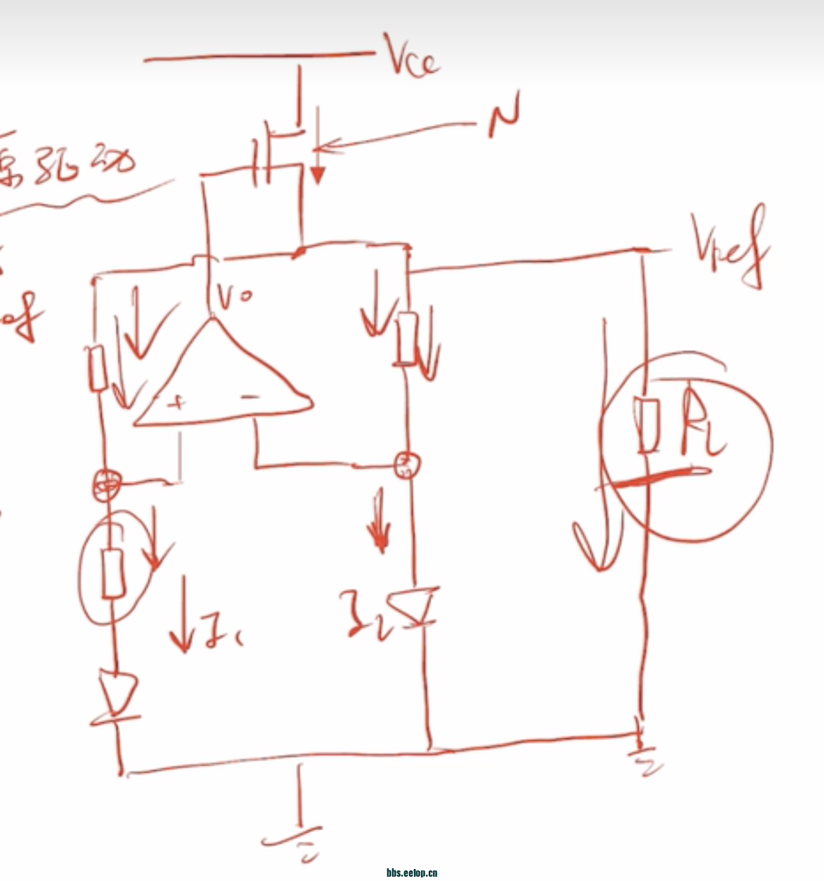

图中的BG为了增大驱动能力增加了一个NMOS在最上面,其栅极由运放输出控制。请问为什么输出电流增大的时候,运放输出电压会增大,从而自适应增大流过最上面NMOS的电流呢?这个过程的原理是什么?

发表于 2023-7-24 15:42:54 | 显示全部楼层
你运放的正负是这样的吗
发表于 2023-7-25 08:36:16 | 显示全部楼层
最上面是N管,正反馈>负反馈了吧
 楼主| 发表于 2023-7-25 09:18:03 | 显示全部楼层
xuwenwei 发表于 2023-7-24 15:42
你运放的正负是这样的吗
确实,这个图画错了,op正负接反了。还是有同样的疑问,为什么输出电流变大,最上面的NMOS栅极电压会增大呢?这个过程要怎么分析呢?

发表于 2023-7-25 09:30:10 | 显示全部楼层
就是输出电流变大,输出电压变低,然后运放正负端电压都会下降,但是由于一端电压下降的更多(自己想一下哪一端),因此运放输出就会变大,然后输出电压会被拉回bg电压
 楼主| 发表于 2023-7-25 14:52:02 | 显示全部楼层
xuwenwei 发表于 2023-7-25 09:30
就是输出电流变大,输出电压变低,然后运放正负端电压都会下降,但是由于一端电压下降的更多(自己想一下哪 ...
谢谢解答。思考了一下,BG负反馈系数大于正反馈系数,所以OP负端电压下降更多,导致OP输出电压增大
