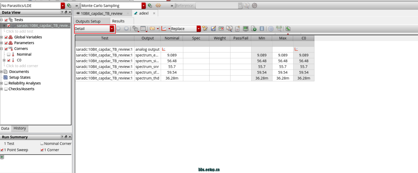

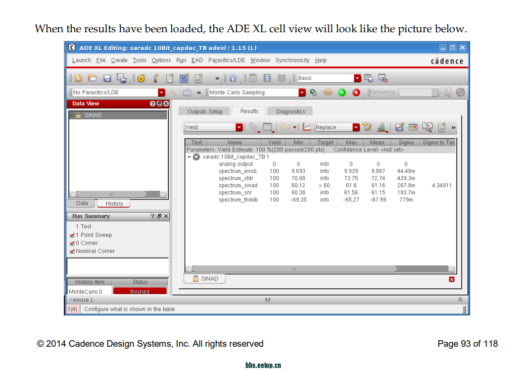

follow一个ADC仿真教程时,里面说直接蒙特卡洛仿真太慢,直接加载仿真结果,加载完如图1,直接点直方图的图标即可。

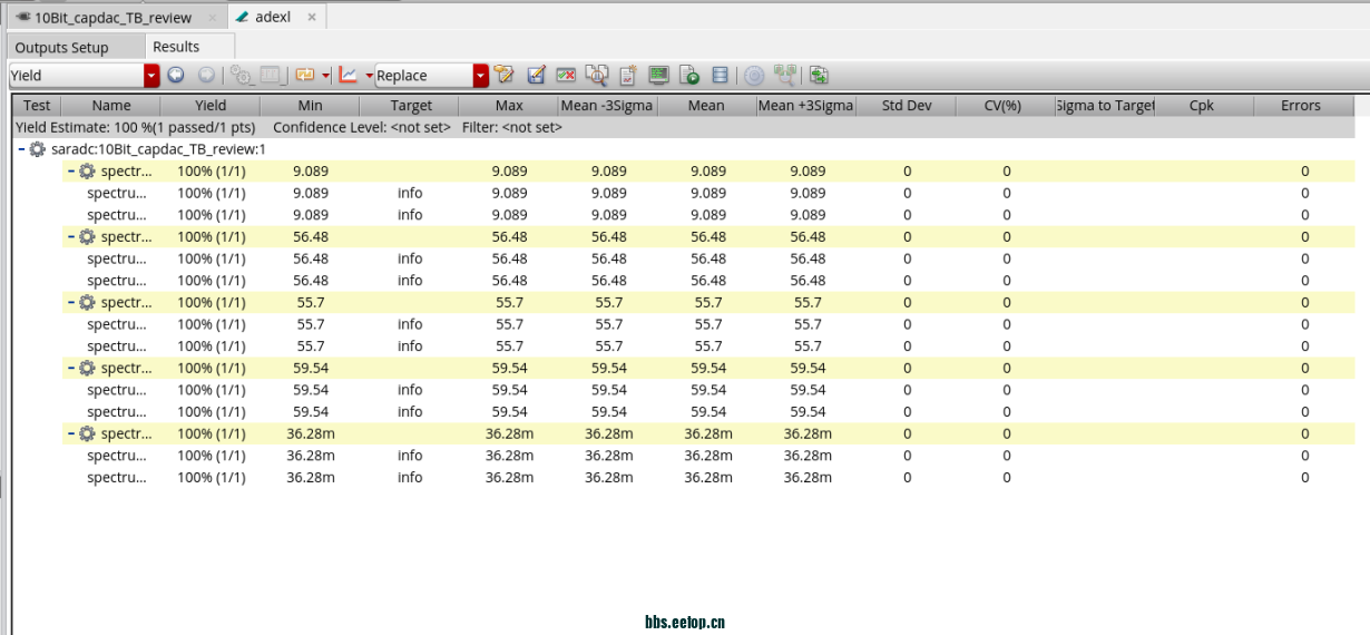

我试着用ADE XL仿了一下,加载出来是图2,而且没有图标,请问有大佬知道该如何保存仿真结果,然后加载出来得到图1吗?
图1 教程中加载得到的结果
图1 教程中加载得到的结果
图2 我自己仿出来没有直方图的选项
图2 我自己仿出来没有直方图的选项
发表于 2023-7-17 19:38:55 | 显示全部楼层
你这是cadence官方的RAK吗
发表于 2023-7-17 19:40:55 | 显示全部楼层
点一下Detail,弹出的下拉框里选择Yield试试看
发表于 2023-7-18 09:16:32 | 显示全部楼层
3楼正解
 楼主| 发表于 2023-7-18 10:01:46 | 显示全部楼层
感谢,我点了一下还是没有。是不是教材里加载的是他们进行了蒙特卡洛仿真之后保存的结果,我加载的只是tran仿真之后FFT的结果。
