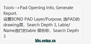

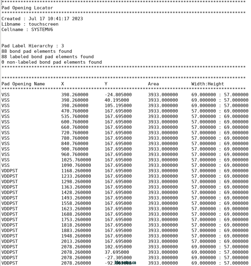

        各位前辈好!小弟按照下面的图片尝试导出PAD坐标提供给封装厂。发现PAD的名字都变成VSS或者VDDPST了。请问怎么样让PAD的名字跟它label的名字一样呢?
导出的坐标。PAD名称都变成VSS或者VDDPST了
导出坐标的具体设置
导出坐标的具体设置

 楼主| 发表于 2023-7-17 19:32:59 | 显示全部楼层
土肥圆的Alice 发表于 2023-7-17 14:07
label search depth 0
设置成0的话,PAD Opening Name是NO_NAME

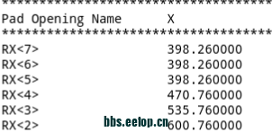

 楼主| 发表于 2023-7-17 19:34:11 | 显示全部楼层
雷罡iclayout 发表于 2023-7-17 14:18
可能labe设置有误,检查下label layer / depth是否版图对应
Search Depth设置成1时,可以得到正确的PAD名称
发表于 2023-7-18 10:01:13 | 显示全部楼层
depth设置对应版图label level
比如你要提cellA的padInfo,label在当前层 depth=0,label在下一层depth=1 ...
 楼主| 发表于 2023-7-19 20:09:36 | 显示全部楼层
理解了,感谢您!
