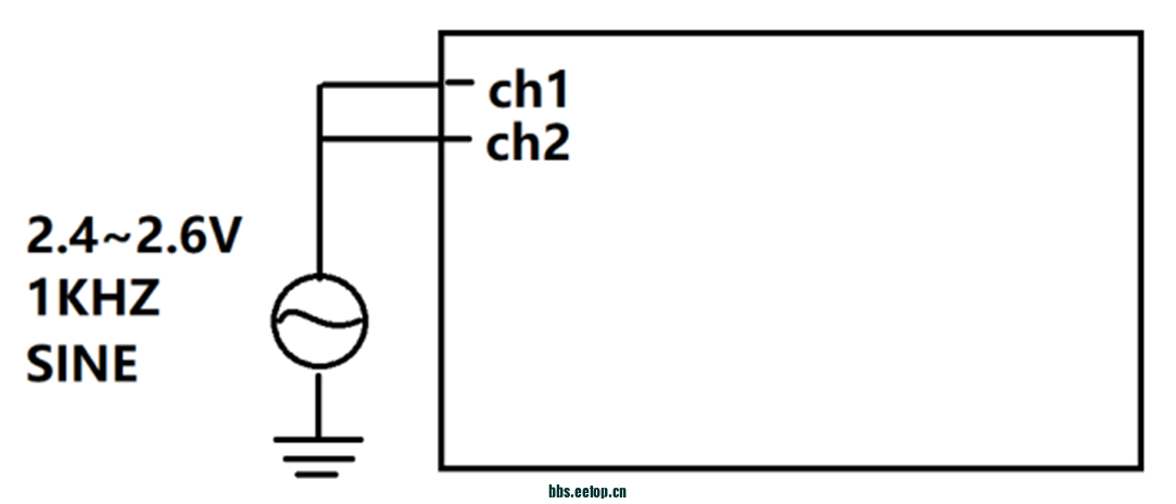

各位大佬好!我最近在测量一款SAR ADC AD7699的CMRR指标,遇到了问题,请求帮助!!!

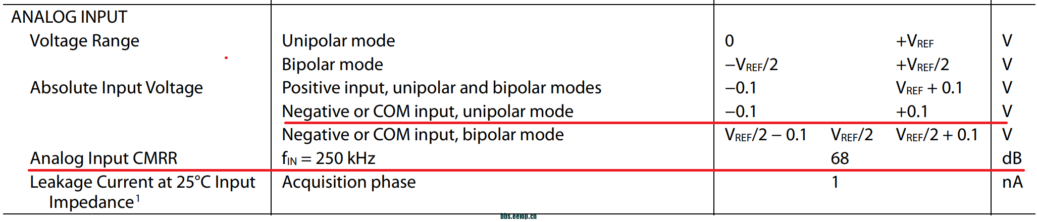

规格书之中AD7699的CMRR在低频处约为68db
由于AD7699的共模输入范围取决于负端电压范围±100,mV
所以我测量CMRR的线路图如下所示:

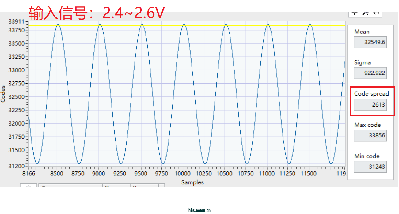

我的输入电压幅值是0.2V

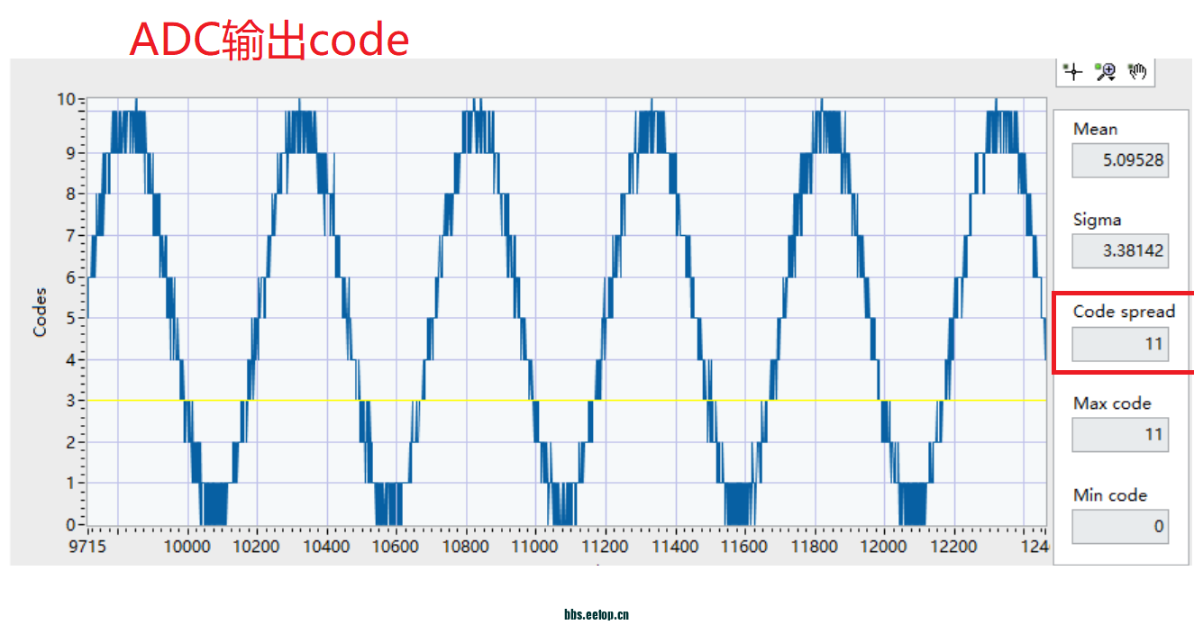

我从ADC读出来的code如下所示
也就是说输入端2600多个lsb的变化引起了后面10个lsbde tiaodong
根据这个计算公式:
20log(2600/10)=48db
比预期的小了20db
也就是说如果Vin/Vout=2600而不是260,就符合了。

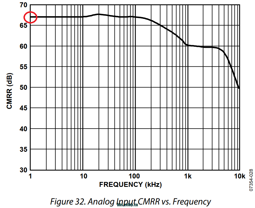

1. 你加的是1KHz的sineWave,因此cmrr的spec应该是60dB而不是68dB,请确认你的sineWave频率;

3. 实际的测试中输入+端和-端,需要在芯片端短路而不是信号源端,如果在信号源端短路,请确认两条线是否对称。

您好,关于您的三个问题,我都检查了
1 您可以看一下图里面,横坐标的单位是khz,不是hz,所以我觉得我理解的没有问题,就算是60db,距离我的测量值48db也相差很远
2电源的decap是足够的,都加了104和106的电容
3我现在的短接就是在板子上短接的,并不是在信号源端。
但是测量得到的结果还是不符合预期。能帮着看看吗,大神!
