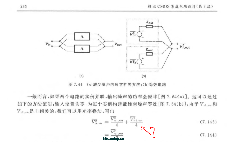

如图,公式中这个分母上的4怎么来的

考虑一个的时候令另一个为零,输出电压值被分压了嘛
不懂,能再详细点吗
