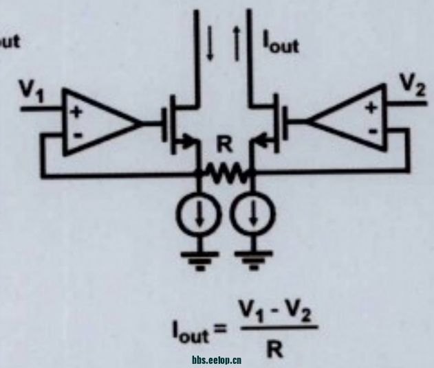

图一中的Iout是怎么得到的?

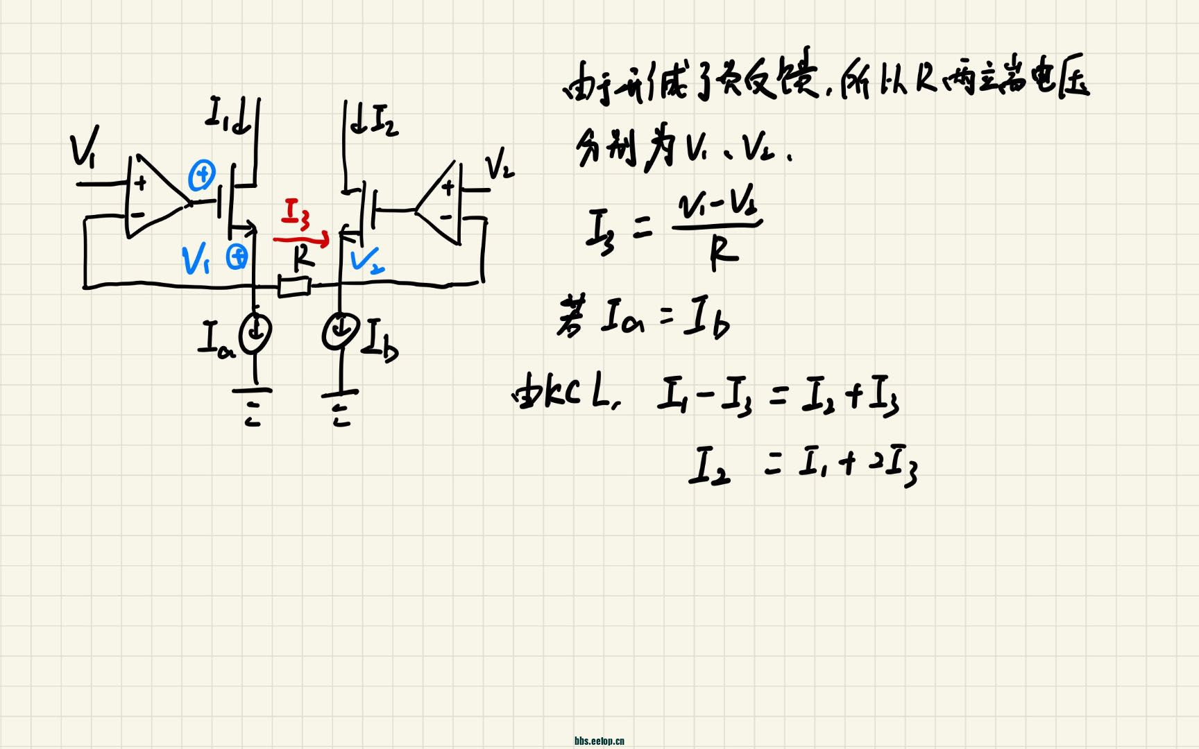

图二电路如何分析?Vref如何算的?

发表于 2023-7-3 09:36:15 | 显示全部楼层
电阻两端的电压差就是|V1-V2|,所以在两条之路之间流动的电流就是|V1-V2|/R
发表于 2023-7-5 01:02:11 | 显示全部楼层
p2公式我认为算错了。
回复 支持 1 反对 0
发表于 2023-7-5 09:26:36 | 显示全部楼层
yfchao2333 发表于 2023-7-5 01:02
p2公式我认为算错了。
兄弟你的分析正确,头一张图你算式写错了,应该是 I2 = I1 - 2*I3 。
发表于 2023-7-5 10:00:27 | 显示全部楼层
hh是的,我修改一下,感谢指正!
发表于 2023-7-5 10:01:24 | 显示全部楼层
p2公式我认为算错了。
*图一应为 I2=I1-2I3.
 楼主| 发表于 2023-7-11 11:13:40 | 显示全部楼层
p2公式我认为算错了。
感谢大佬的解答,P1那里书上是忽略尾电流源得出的Iout=(V1-V2)/R吧? 所以这里是不能忽略?
发表于 2023-7-11 12:59:48 | 显示全部楼层
maxer2333 发表于 2023-7-11 11:13
感谢大佬的解答,P1那里书上是忽略尾电流源得出的Iout=(V1-V2)/R吧? 所以这里是不能忽略? ...
这里根据KCL理解就好了,我也不知道书上为什么那样写。
