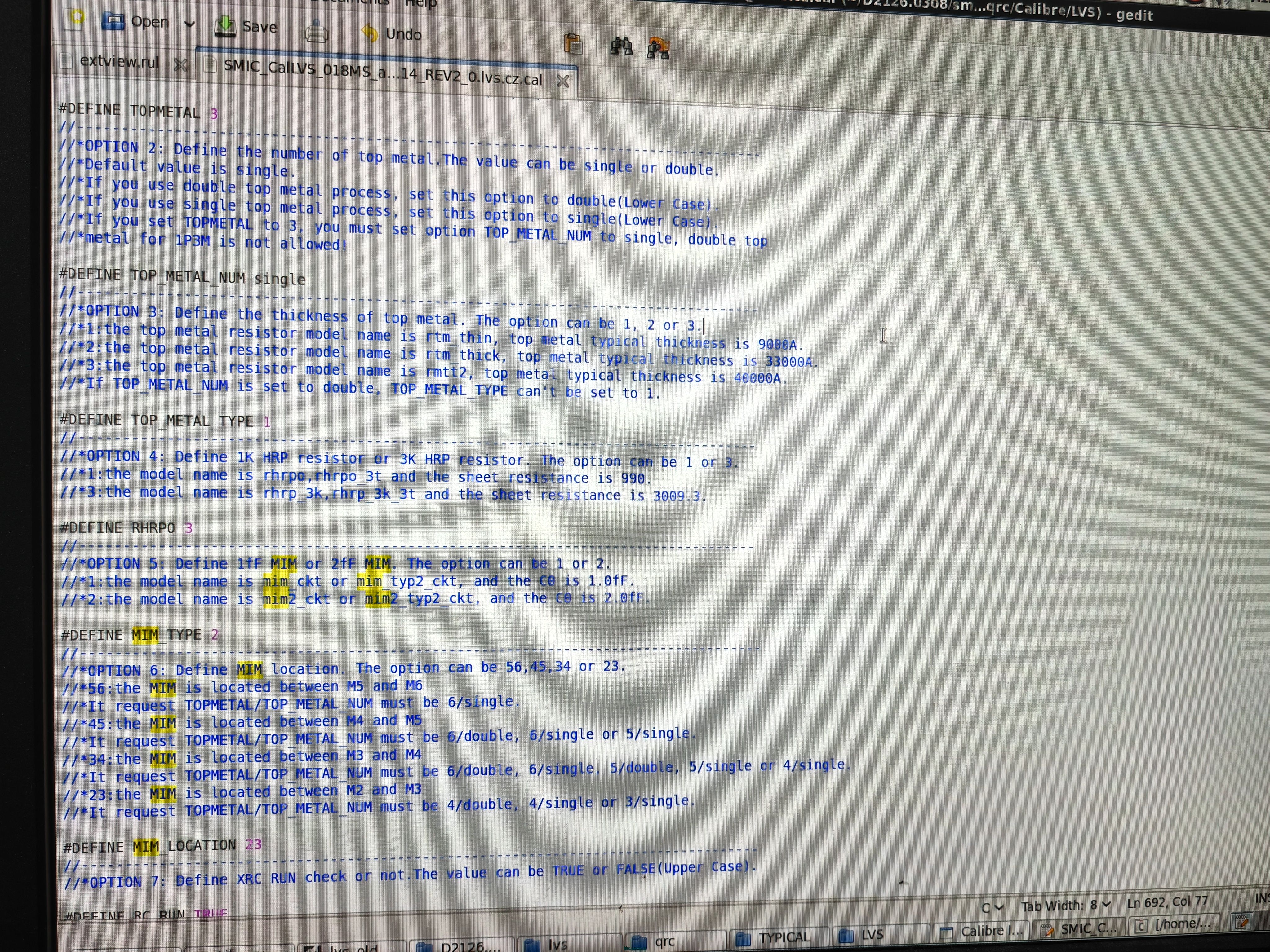

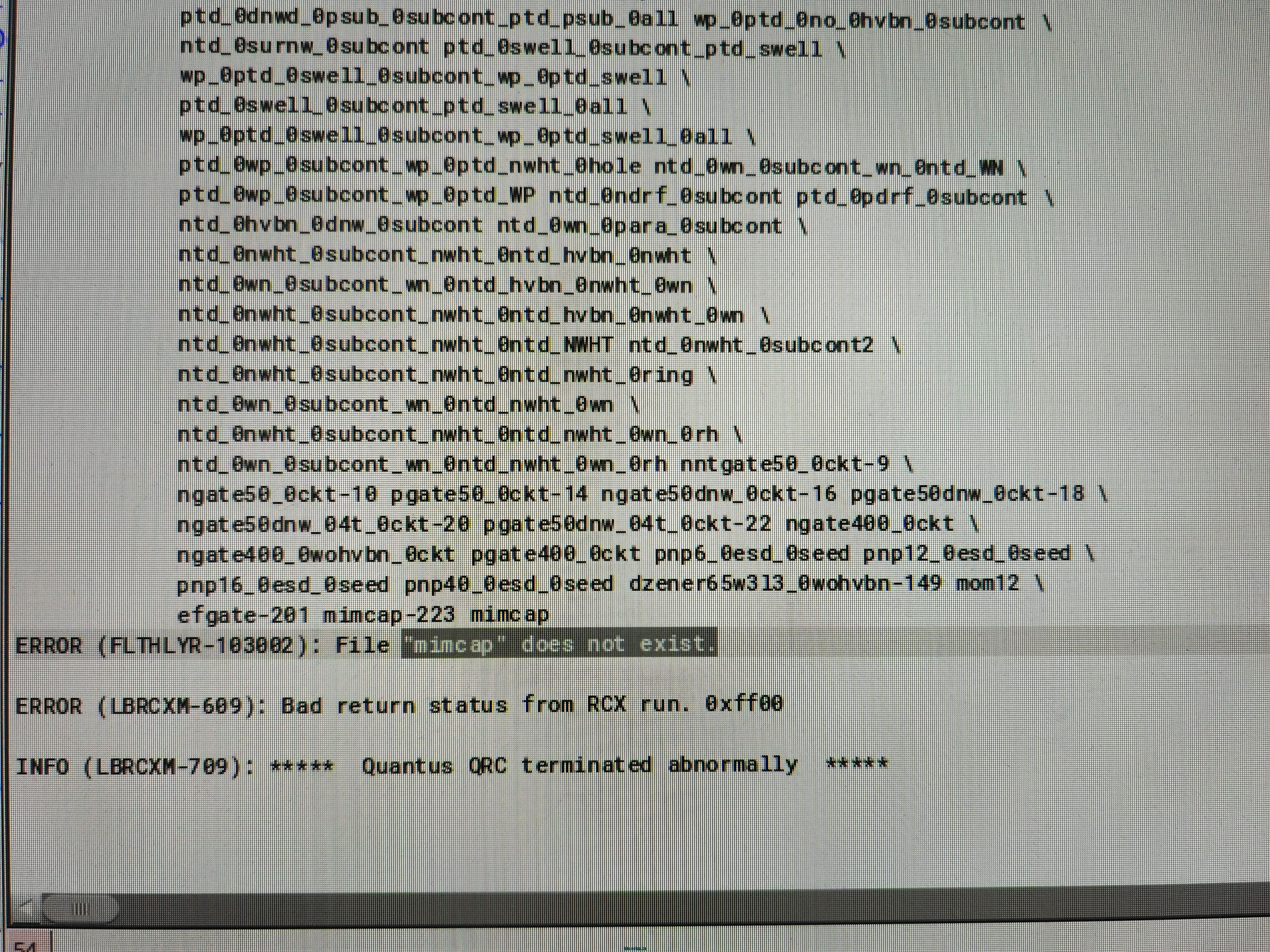

小弟在使用QRC提取版图寄生参数时,版图采用SMIC 0.18um 1P3M工艺,顶层铝选择3 ,MIM_LOCATION 选择23,DRC、LVS已经clean,但在提取寄生参数时,出现报错:File “mimcap”does not exist.并中断。 目前针对该问题多次检查LVSfile 以及.lvs 文件,均未发现问题,跪求各路大神指点迷津!!!
发表于 2023-6-25 10:52:21 | 显示全部楼层
应该是缺失mimcap的寄生值文件吧
