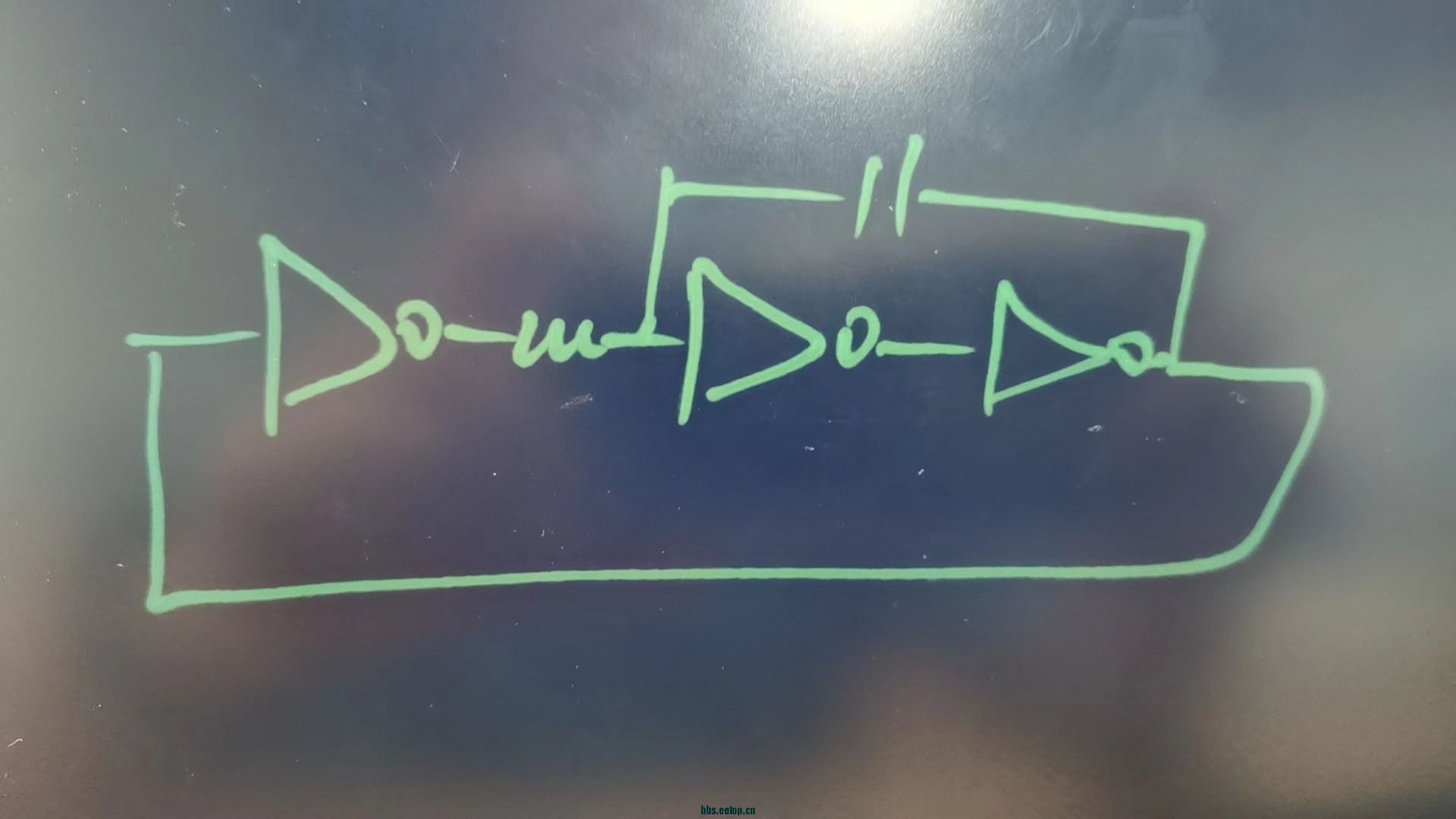

 楼主| 发表于 2023-6-12 09:29:09 | 显示全部楼层
这个波形是根据什么来画呢?
发表于 2023-6-12 09:43:52 | 显示全部楼层
根据输入信号来算,0时刻Vin为0,NM1断开,A点为2V,Vout也为2V;Vin上升沿,NM1导通,A点被拉低,经过延时后Vout也拉低。按照1uA电流给0.1pF电容充电,直到A点到达vcc/2时结束,计算充电时间。
 楼主| 发表于 2023-6-12 10:01:25 | 显示全部楼层

 楼主| 发表于 2023-6-12 10:03:46 | 显示全部楼层
wkp1992101 发表于 2023-6-12 09:43
根据输入信号来算,0时刻Vin为0,NM1断开,A点为2V,Vout也为2V;Vin上升沿,NM1导通,A点被拉低,经过延时 ...
请问大佬,电容跨接在A点与Vout之间的好处是什么呢?电路有什么由于寄生效应带来的隐患嘛
发表于 2023-6-12 10:19:59 | 显示全部楼层
好处不就是你的图中吗,有延迟了啊 可以产生delay的波形了啊
发表于 2023-6-12 10:22:04 | 显示全部楼层
这题有坑,A点电位会超过电源或者低于地,这是一种振荡器的局部电路。

 楼主| 发表于 2023-6-12 11:01:24 | 显示全部楼层
A点电位会超过VDD或低于gnd,大佬可以详细说说嘛
发表于 2023-6-12 11:12:35 | 显示全部楼层
搜索  COMS反相器构成的多谐振荡器
发表于 2023-6-12 11:15:51 | 显示全部楼层
Vout突变的时候 va会被电容 couple的
