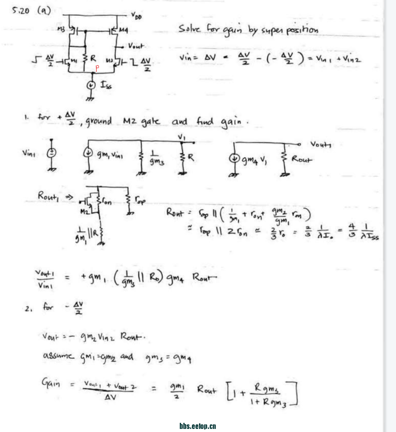

R1为寄生电阻,求电路小信号好增益。参考答案用的虚地法,认为输入对管的源端P点虚地,我感觉不能看作虚地呀?
电路图和参考答案
电路图和参考答案
发表于 2023-6-9 13:42:13 | 显示全部楼层
严格计算的话不能虚地,有一部分电流走的R,系数约不掉
发表于 2023-6-9 14:48:33 | 显示全部楼层
这答案把寄生电阻看成无穷大来做了 不这样的话放大器工作点都有问题
发表于 2023-6-9 15:51:16 | 显示全部楼层
推拉扎维的时候建议不要都使用虚地,近似来算,要先把方程列出来再分析
 楼主| 发表于 2023-6-9 17:52:09 | 显示全部楼层
po一下我用小信号算的答案,不知道和各位算的一样吗?如何直观理解Av=gm*(R1/2)
我的答案
我的答案
