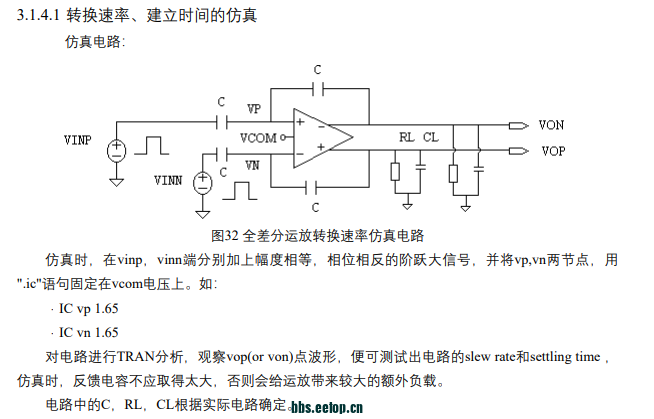

[求助] 求大佬帮我看看全差分运放的摆率怎么这么小啊,应该怎么调啊

发表于 2023-5-30 09:02:45 | 显示全部楼层
换个测法看看?

发表于 2023-5-30 09:28:35 | 显示全部楼层
要看你用了多大的电流啊,你的第一级和输出级的电流大小以及各自的负载电容,不能光看输出级的电容
