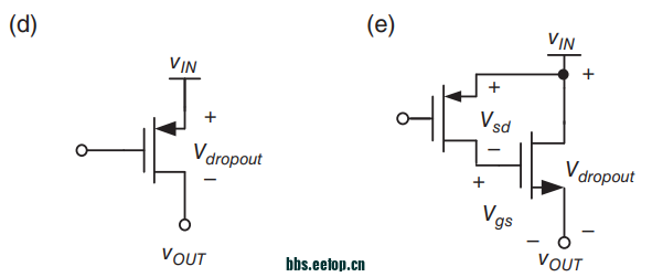

[原创] LDO的压差电压到底是怎么推的啊?怎么我没一眼看出来

发表于 2023-5-17 10:35:44 | 显示全部楼层
不知道这个图对你有没有帮助,NMOS功率管本身Vg的限制实际上还会影响前级电路中管子的工作。
就图片中的(e)图来说,NMOS要求Vg > Vo+Vthn,但Vg的升高会直接导致前面PMOS的Vsd下降。如果要求他们都工作在饱和区,那么对于前面的PMOS还需要加上Vdd-Vg>Vdsat的限制条件。两者结合起来,使用NMOS功率管时的最小压差就是Vthn + Vdsat了。实际情况中Vgs一般比Vth高,所以写Vdropout > Vgs + Vdsat作为条件也比较合理。

 楼主| 发表于 2023-5-17 10:48:36 | 显示全部楼层
就图片中的(e ...
感谢大佬,可以这么说,对于NMOS,功率管的栅极电压最大只能是VDD-Vdsat,那么源极最大是VDD-Vdsat-Vgs,因此压差就是VDD-(VDD-Vdsat-Vgs)=Vdsat+Vgs;
按照这种方式很好理解,但是对于PMOS,又怎么去理解呢?PMOS源端比GATE高了一个Vgs,,然后怎么理解压差是Vdsat呢?

发表于 2023-5-17 11:19:47 | 显示全部楼层
vannylee 发表于 2023-5-17 10:48
感谢大佬,可以这么说,对于NMOS,功率管的栅极电压最大只能是VDD-Vdsat,那么源极最大是VDD-Vdsat-Vgs, ...
对于PMOS来说只要满足Vdropout= Vsd > Vsg-|Vth|= Vdsat 就能够工作在饱和区,只需要满足这一个条件就可以了。你设计的dropout大一点那Vg就低一点,dropout小一些那Vg就高一点,仅此而已。说白了就是PMOS的dropout 最小值 并不像NMOS为了让自己饱和导通而存在对于最小Vg的限制(进而影响Vdd的最小值,进而影响dropout电压)。
