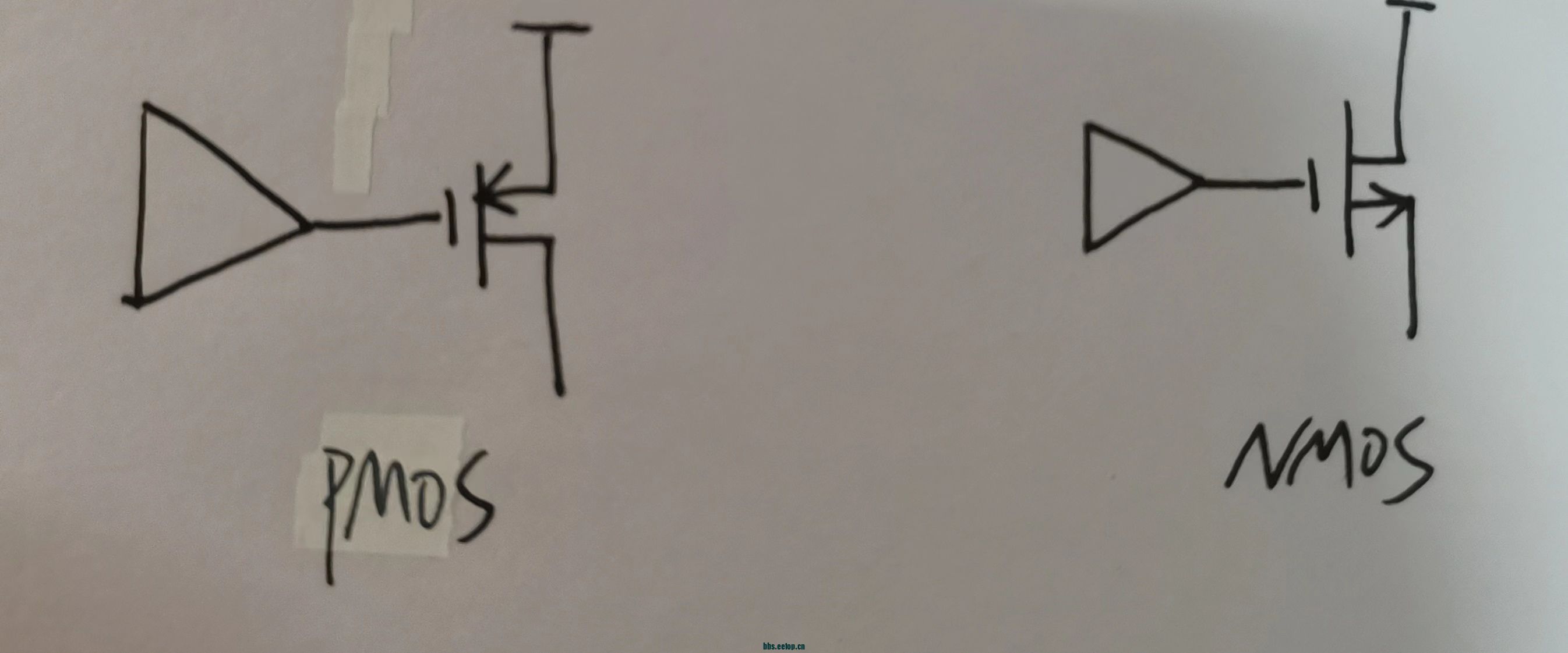

想请教一下LDO用nmos做功率管和用PMOS做功率管的压差电压不同到底是怎么计算得到的啊???小白真的没搞明白啊。不明白为什么PMOS的压差是Vdsat,而NMOS是Vgs+Vdsat。这是跟运放的摆幅有关?
能给一个计算过程吗,这个计算感觉挺多人都不会的
发表于 2023-5-17 09:17:40 | 显示全部楼层
压差就是vds啊 pmos就是vdsat,nmos是超过vgs的
 楼主| 发表于 2023-5-17 09:26:27 | 显示全部楼层
为什么PMOS就是Vdsat呢?
 楼主| 发表于 2023-5-17 09:27:21 | 显示全部楼层
感觉大家都是记住了结论,而没有去推导
发表于 2023-5-17 09:37:29 | 显示全部楼层
压差不就是输入和输出的差值吗,p管不就是源漏的电压差吗
 楼主| 发表于 2023-5-17 09:42:33 | 显示全部楼层
p管 n管都是源漏的电压差呀,为什么不同呢?
发表于 2023-5-17 09:45:51 | 显示全部楼层
你把架构拿出来分析你就知道了,压差是啥意思感觉你都没懂
 楼主| 发表于 2023-5-17 09:46:47 | 显示全部楼层
大佬来指点指点
