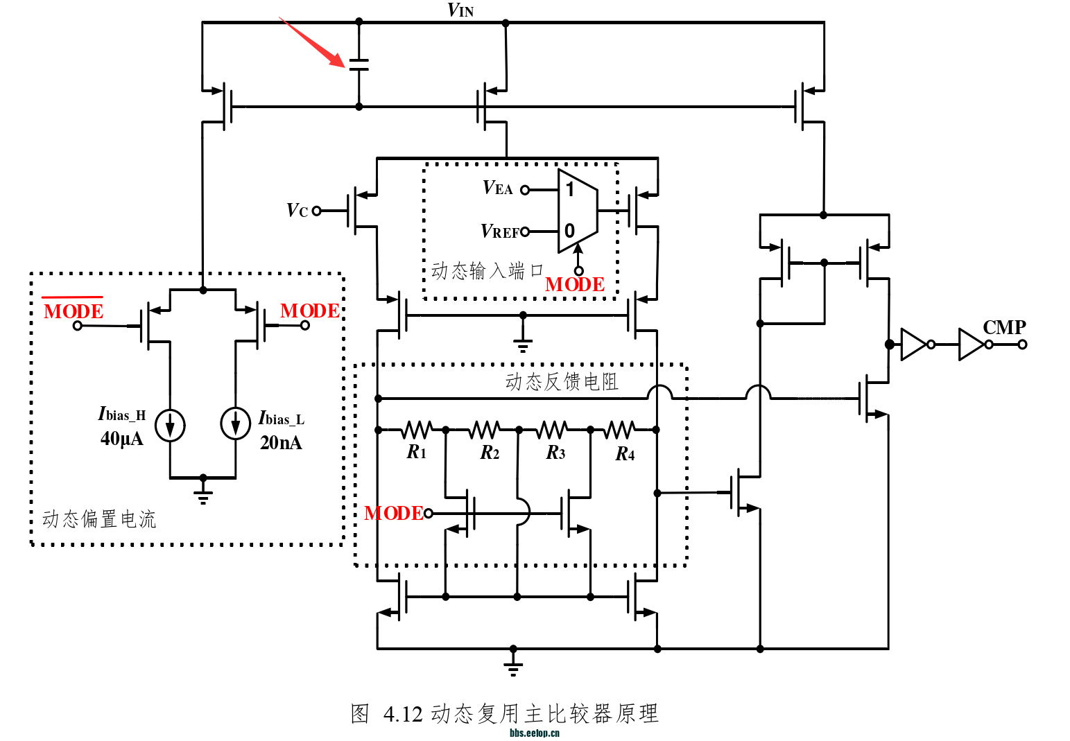

发表于 2023-4-26 09:16:42 | 显示全部楼层
你给图上的器件和net编个号吧,要不很难描述;基本上左边是偏置电流产生电路,中间是第一级比较,右边是第二级比较,然后直接输出
 楼主| 发表于 2023-4-26 09:22:42 | 显示全部楼层
wkp1992101 发表于 2023-4-26 09:16
你给图上的器件和net编个号吧,要不很难描述;基本上左边是偏置电流产生电路,中间是第一级比较,右边是第 ...
请问左上角的电容有什么作用呢
发表于 2023-4-26 09:34:38 | 显示全部楼层
安落 发表于 2023-4-26 09:22
请问左上角的电容有什么作用呢
滤波,你这个图应该少了一根线,左上角pmos应该是要使用二极管连接方式,将偏置电流转为偏置电压,这个偏置电压需要通过这个电容滤波
 楼主| 发表于 2023-4-26 11:41:12 | 显示全部楼层
wkp1992101 发表于 2023-4-26 09:34
滤波,你这个图应该少了一根线,左上角pmos应该是要使用二极管连接方式,将偏置电流转为偏置电压,这个偏 ...
谢谢大佬
发表于 2023-4-26 12:06:34 | 显示全部楼层
cap -> current return path , reduce noise ..
