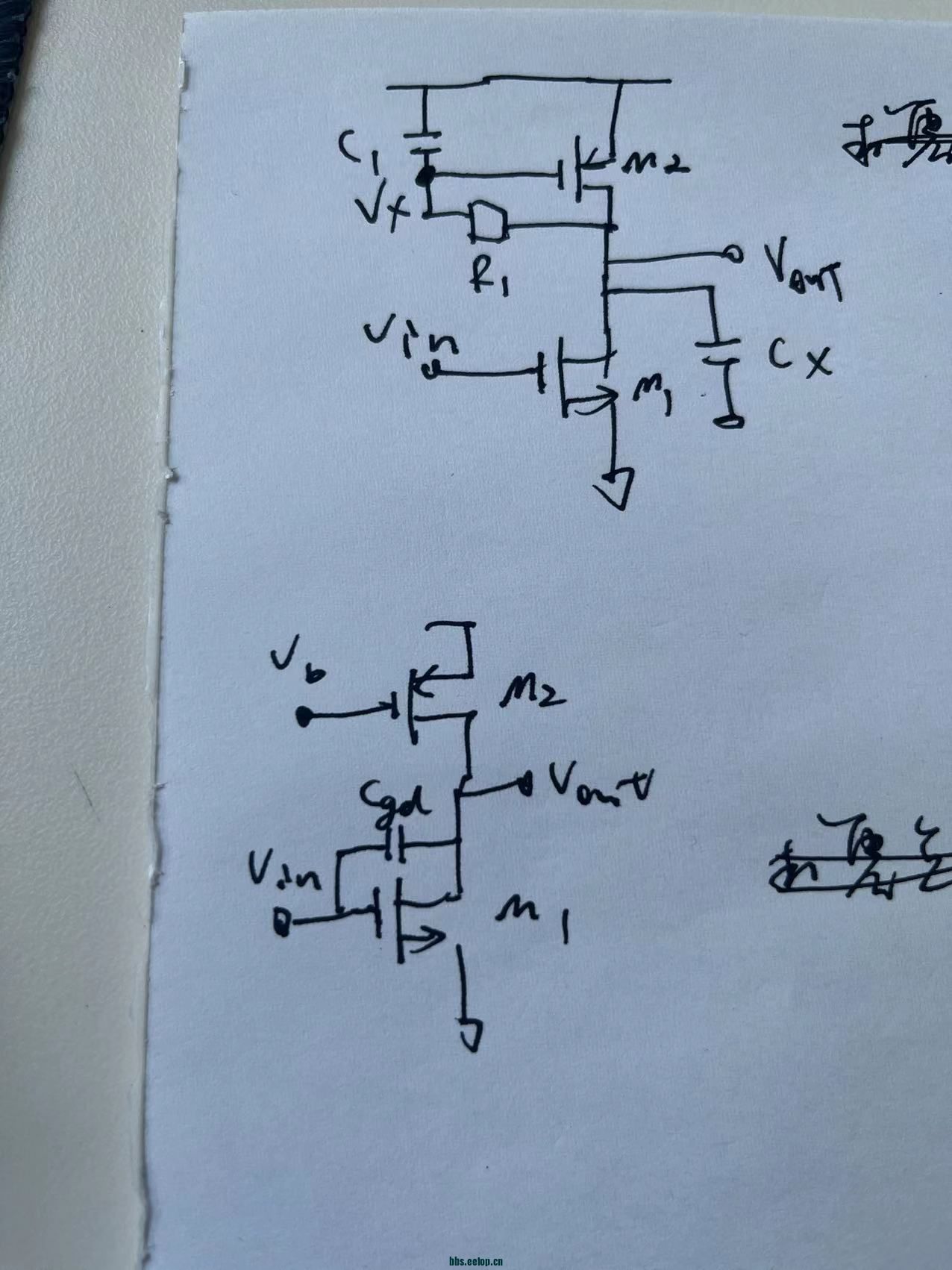

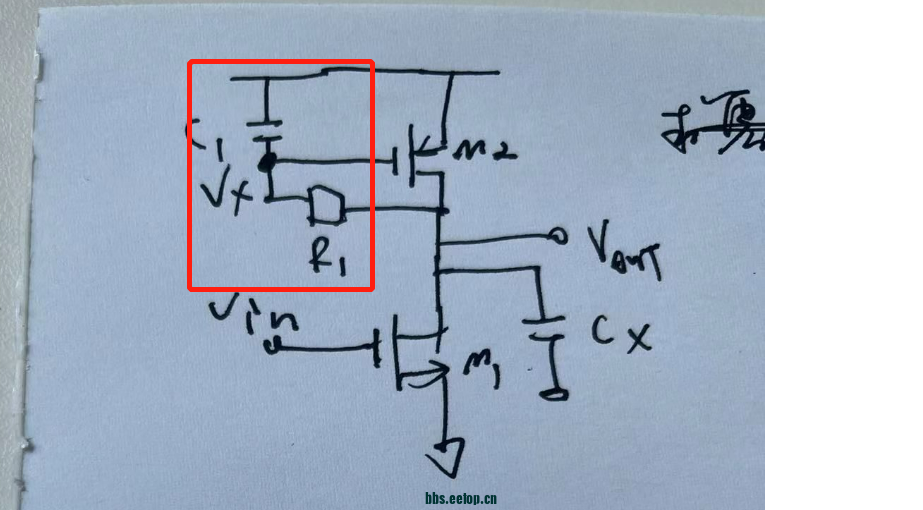

如图,图中下面这个单级放大器结构可以直接通过使Icgs=I1(流过Cgd的电流完全流过了M1)得到零点;那么上图这个单级放大器的零点除了小信号等效模型之外,可以通过这种前馈通路电流等于主通路电流的方法嘛?
发表于 2023-4-3 11:51:17 | 显示全部楼层
我是这样理解的:当w=-(1/RC)时,这个通路和地短接。所以w=-(1/RC)就是一个零点。
也就是此时VOUT直接接地了,但是不是应该有一个求解的方法嘛,这么直接看有点不准确吧?
结点处电容串一个电阻到地,就存在了一个左半平面的零点-(1/RC),就这么求解就行了

结点处电容串一个电阻到地,就存在了一个左半平面的零点-(1/RC),就这么求解就行了 ...
好像有道理,这样确实可以直接使得Zout=0来得到零点,但是razavi说需要有两条从输入到输出的通路才会形成零点,这为什么也有零点?

好像有道理,这样确实可以直接使得Zout=0来得到零点,但是razavi说需要有两条从输入到输出的通路才会形成 ...
存在零点很好理解:Zout=0了,Vout=0  H(S)分母自然等于零了,所以存在零点也能理解。  用这种方法很容易理解拉扎维 《模拟CMOS集成电路设计》频率与稳定性中的其他补偿技术:将零点移到 了左半平面-(gm/C)
