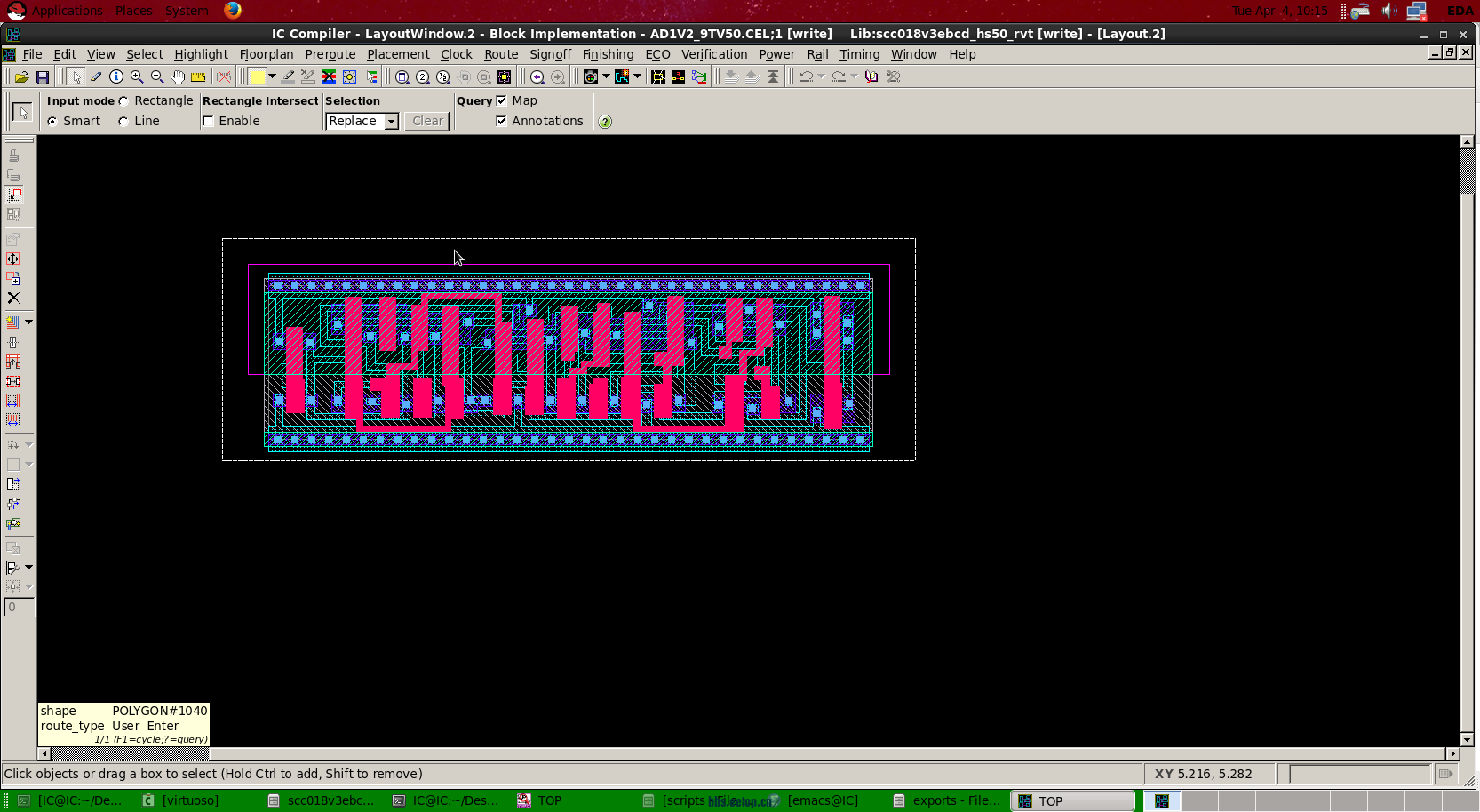

[求助] 数字后端求助
发表于 2023-4-4 10:03:34 | 显示全部楼层
新手上路哈哈哈 发表于 2023-4-3 21:15
map_layer是这个文件吗,还是PDK库里面的mapping
不是这个,你这个看起来像STARRC的,找一找ICC的
回复
 楼主| 发表于 2023-4-4 10:17:41 | 显示全部楼层
voiluce 发表于 2023-4-3 21:04
1. virtuoso 的stream in gds ,有poly和nwell吗 ?
2. 用milkway 打开 std CELL view , 看看,有poly和nw ...
1.virtutuoso里面是什么也没有的,
2.std cell是能看见的
回复
发表于 2023-4-4 10:48:20 | 显示全部楼层
3. 用calibre打开gds 看看,poly 这一层呢?
如果calibre打开没有看到poly, 那是icc吐gds 的问题。如果看到有poly,那是virtuoso stream in的问题。
回复
