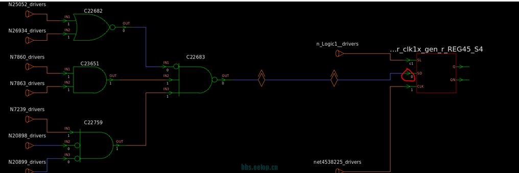

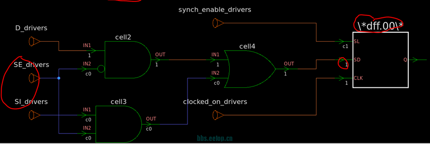

  DC综合有些模块做了retimingFM比较失败,附件为代码和网表FM对比,提示网表会产生dff.00,从网表上可以看到,有DFT的信号,请问FM碰到这样的情况需要怎么做? 谢谢
RTL 寄存器
RTL 寄存器
网表 寄存器
网表 寄存器
发表于 2023-4-2 08:56:18 | 显示全部楼层
分步做,第一次compiler 产生 step1.svf ,  第二次compiler 产生 step2.svf ,
用RTL vs 第一次compiler netlist + step1.svf
用 第一次compiler netlist + step1.svf vs 第二次compiler netlist + step2.svf
发表于 2023-4-2 08:57:05 | 显示全部楼层
另外, SE 似乎是DFT 的设置,需要double check 一下dft 的设置 ~~~
