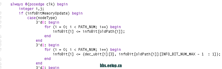

用report_high_fanout找到了高fanout的信号,但那些信号并不是我原来的rtl代码中的信号,而是工具命名的信号,对于这类信号——高fanout的LUT——该怎么处理呢?有没有大佬能指教一下 写的逻辑是这个

我之前处理高扇出信号是在约束里添加set_property MAX_FANOUT。

谢谢回复!查了下,这个命令好像是只能作用于reg

因为这种方法降低fanout本质是复制reg数量
你试试  set_property MAX_FANOUT 最大数量 [get_nets {对应nets路径}]
这样可以减少对应某个net的fanout数

寄存器复制
