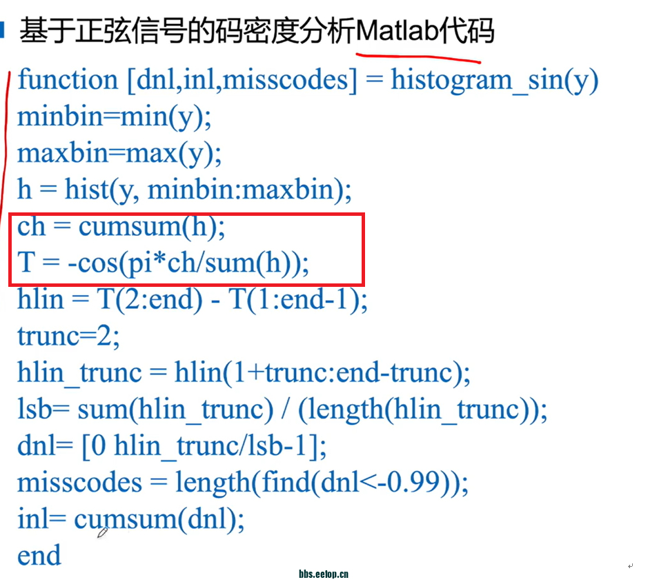

最近在学习ADC的静态测试方法(正弦波),其中当看到DNL/INL的计算公式时,有两个问题,麻烦大神们解答一下!
1第一个问题是,我原本觉得码密度法,应该是用AN(实际hit的直方图)减掉IN(理论hit的脂肪体验),得到各个点的差值,然后进行归一化,就得到了DNL.
但是我看到的matlab计算公式是先对直方图进行了积分!
感觉DNL是靠前一个数减掉后一个数,计算得到的,为什么呢?
 楼主| 发表于 2023-3-24 11:49:18 | 显示全部楼层
第二个问题是,这里为什么有个cos的余弦运算呢?我看了另外一片论文也有这个运算,好像是转换到电压上,不太明白,能不能给我解答一下,谢谢
