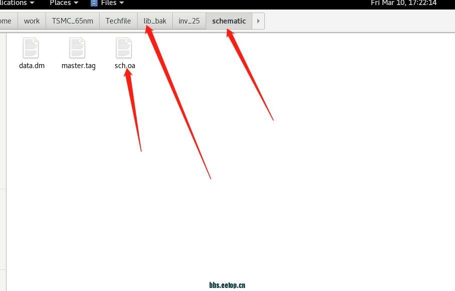

我在一个PDK里面发现了一个原理图库,是OA格式的,但是软件不识别,该怎么办

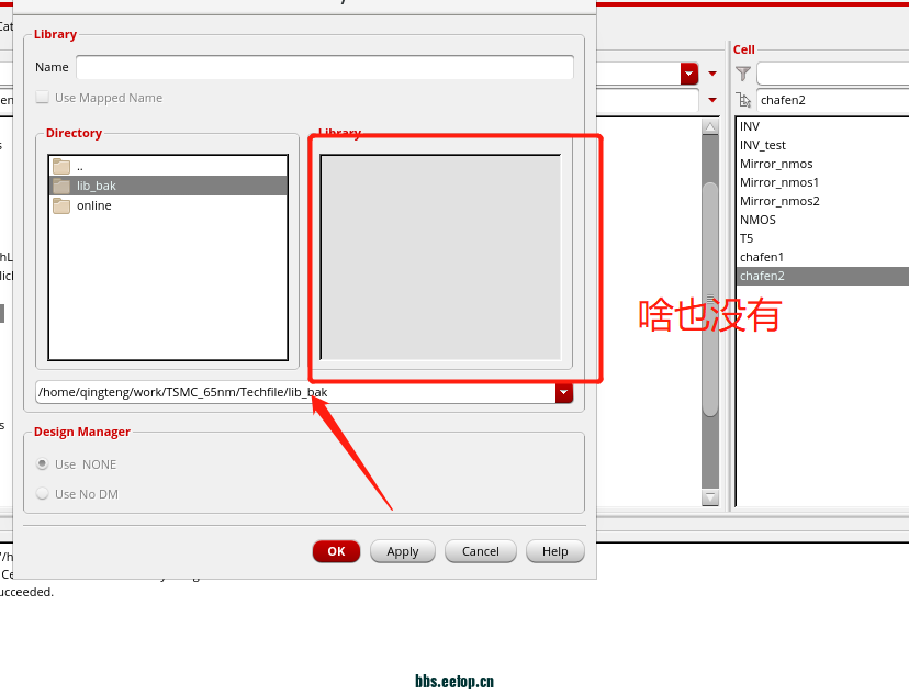

发表于 2023-3-10 16:31:53 | 显示全部楼层
这么神奇的? 截图看看“—”
发表于 2023-3-10 17:09:31 | 显示全部楼层
路径可以访问的到吗
 楼主| 发表于 2023-3-10 17:17:37 | 显示全部楼层
伪界 发表于 2023-3-10 17:09
路径可以访问的到吗
如下图
 楼主| 发表于 2023-3-10 17:25:26 | 显示全部楼层
maomao198477 发表于 2023-3-10 16:31
这么神奇的? 截图看看“—”
如下图
发表于 2023-3-10 18:04:04 | 显示全部楼层
直接编辑cds.lib就好
 楼主| 发表于 2023-3-10 19:31:14 | 显示全部楼层
maomao198477 发表于 2023-3-10 18:04
直接编辑cds.lib就好
按你的方法试了,可以,谢谢
