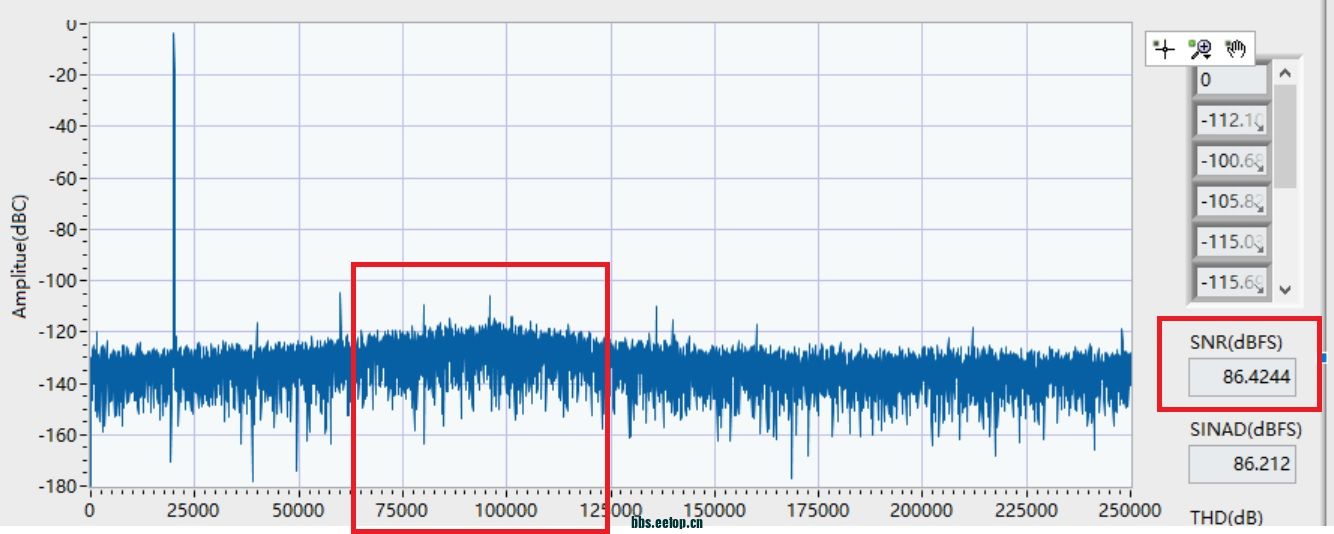

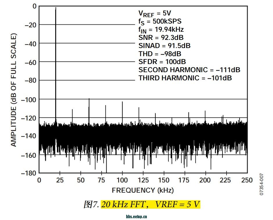

最近小弟在测量adi的某款16SAR ADC的动态指标,标称SNR=91db,但我是如何都测不到,只能测到86dbfs。已经排除了电源纹波、基准、前级运放带宽等问题(都是用的最好的)。以下是小弟的测试条件和测试结果。
源:APX525(audio precision)
输入信号:20khz、满幅回退3db、正弦波
 楼主| 发表于 2023-3-4 04:15:01 | 显示全部楼层
第一张图是adi的测试频谱
adi的测试频谱
adi的测试频谱
 楼主| 发表于 2023-3-4 04:16:49 | 显示全部楼层
第二张图是我的测试频谱
第二张图是我的测试频谱
第二张图是我的测试频谱
 楼主| 发表于 2023-3-4 04:18:54 | 显示全部楼层

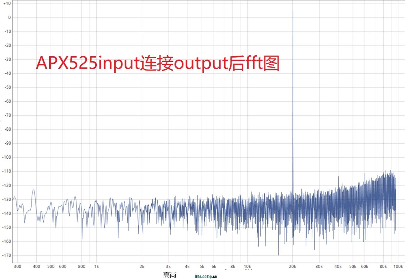

可以看的出来我的测试频谱在100khz附近鼓齐了一个包,也就是说在100khz附近的噪底比较高!
已经排除了很多其他因素,基本锁定了是我的信号源APX525的问题,因为我把APX525的输出连接到APX525的输入上,进行频谱分析,发现APX525的频谱图在靠近100khz的时候确实是噪底很高!
 楼主| 发表于 2023-3-4 04:20:26 | 显示全部楼层
所以小弟在这里想请教众大神一个问题,我们在测量某款ADC的SNR的时候,输入的波形是可以直接从ap输出,还是必须经过一个滤波器呢?之前一直觉得APX525这种音准应该是很理想的设备,但是用APX525自己测自己,感觉fft后100khz的噪底很高。所以不知道像APX525这种音准的输出还需要加滤波器再给adc吗?如果需要加的话,是加高通,低通,带通?
亦或者说APX5255已经很够了,我的snr测量有其他方面的问题,希望大家指正!

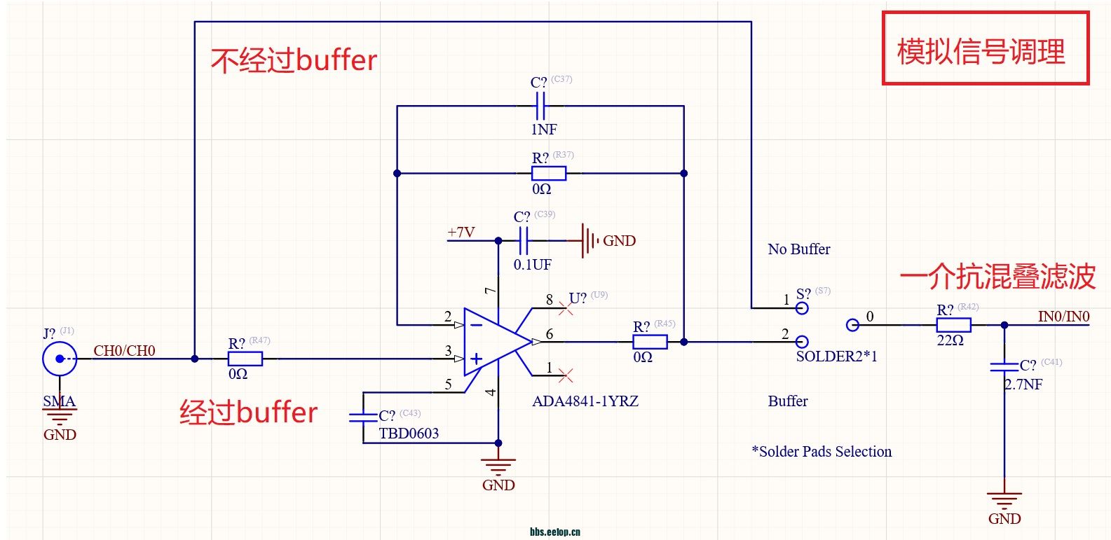

 楼主| 发表于 2023-3-4 22:50:20 | 显示全部楼层
tjjbraye 发表于 2023-3-4 14:12
测试原理图贴出来看看
好的大神,我贴出来了,在下面,麻烦您看看!!
 楼主| 发表于 2023-3-4 22:51:12 | 显示全部楼层
模拟信号输入调理部分的电路
模拟信号输入调理部分的电路
模拟信号输入调理部分的电路

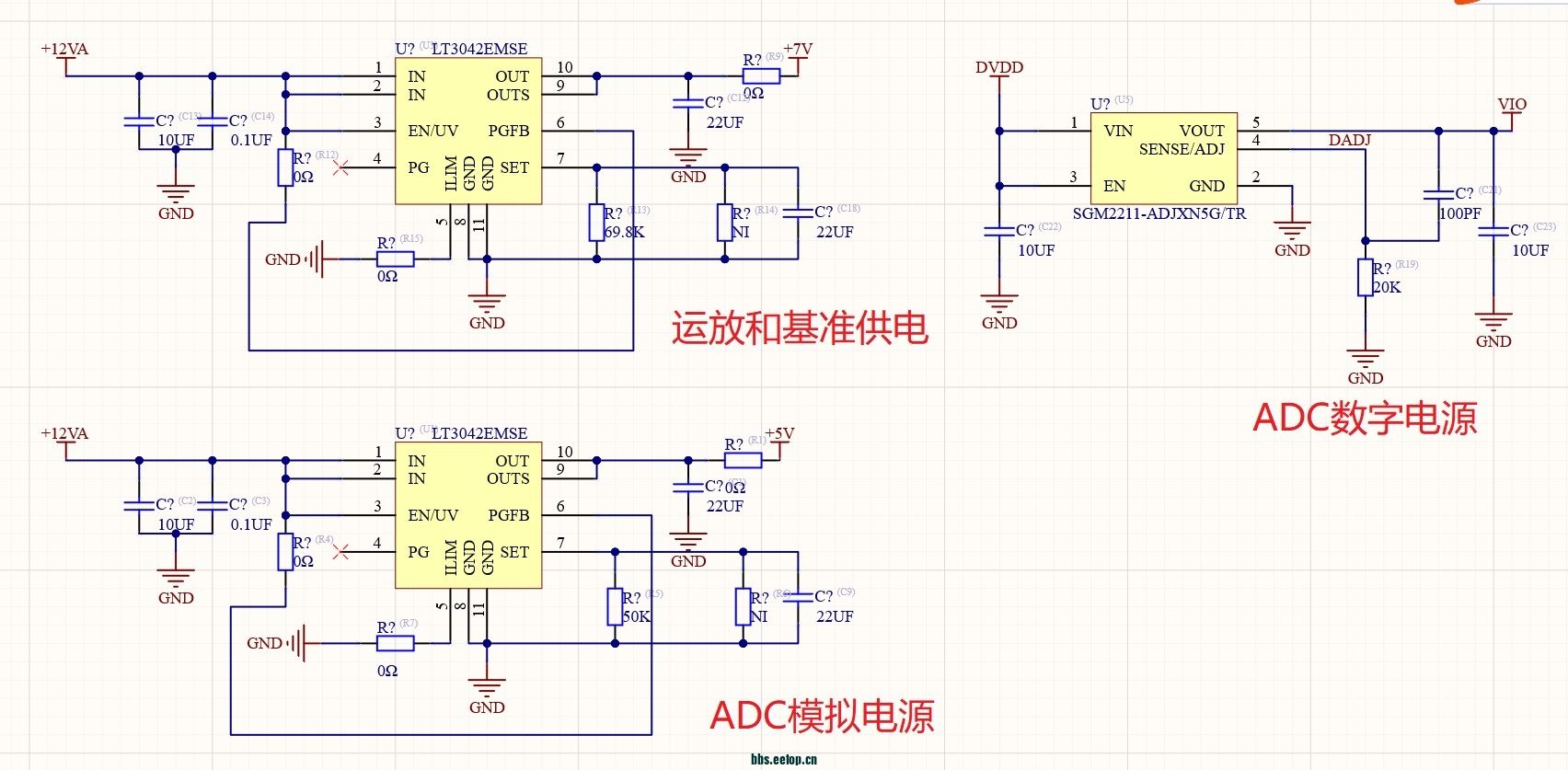

 楼主| 发表于 2023-3-4 22:52:53 | 显示全部楼层
供电电路
供电电路
供电电路
