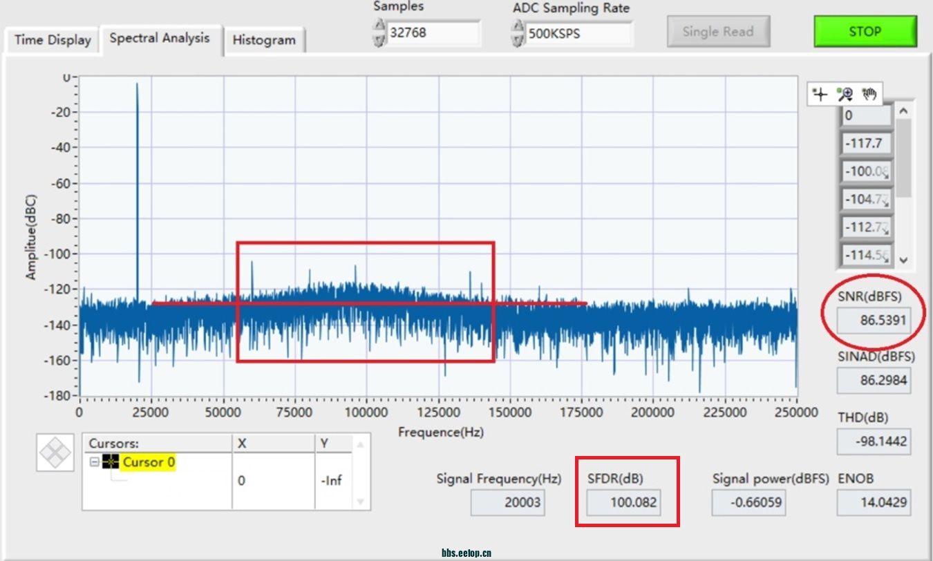

[求助] SAR ADC实际测量SNR指标偏小

 楼主| 发表于 2023-3-4 22:57:16 | 显示全部楼层
tjjbraye 发表于 2023-3-4 14:07
信号源出来加一个滤波器
大神,我想问一下,我现在担心的是APX525这种音准会不会SNR其实搓搓有余,是我的电路有问题。另外,加滤波电路测ADC的SNR算是常规操作吗?
发表于 2023-3-5 20:30:41 | 显示全部楼层
shanglaiye 发表于 2023-3-4 04:18
可以看的出来我的测试频谱在100khz附近鼓齐了一个包,也就是说在100khz附近的噪底比较高!
已经排除了很多 ...
这个图换成linear坐标,看一下SFDR多大。然后你算一下是非线性还是noise限制了性能。
 楼主| 发表于 2023-3-5 20:53:03 | 显示全部楼层
tjjbraye 发表于 2023-3-5 20:30
这个图换成linear坐标,看一下SFDR多大。然后你算一下是非线性还是noise限制了性能。 ...
我上次截图的时候忘了把SFDR也截屏进去了,SFDR基本和手册上是相符合的,通过SFDR能看的出来SNR低的原因吗?
SFDR的计算在下面
SFDR的计算在下面
发表于 2023-3-6 15:15:24 | 显示全部楼层
ADC测试的时候,输入一般会加带通滤波器的。
 楼主| 发表于 2023-3-6 19:52:46 | 显示全部楼层
大佬,我想请教两个问题:
1以上是我调整RC滤波器数值后的采数结果,当把RC的数值调大,抗混叠滤波器截止频率调整为40.02khz。上图之中的SNR确实是有提高,可以看待100Khz信号有了明显的衰减,但是二次、三次谐波的幅值增大了,导致SFDR的数值很难看,不知道该怎么办?
 楼主| 发表于 2023-3-6 19:55:34 | 显示全部楼层
SNR随着输入信号频率的变化
SNR随着输入信号频率的变化
2我看adc手册上都都有这种SNR随着输入信号的频率变化而绘制的曲线,如果按照您所说的添加带通滤波器,是不是当输入信号频率不同的时候,需要添加不同的滤波器呢?谢谢!
发表于 2023-3-7 16:21:19 | 显示全部楼层
shanglaiye 发表于 2023-3-6 19:55
2我看adc手册上都都有这种SNR随着输入信号的频率变化而绘制的曲线,如果按照您所说的添加带通滤波器, ...
是的,不同的输入用不同的带通滤波器。
发表于 2023-3-7 16:23:16 | 显示全部楼层
shanglaiye 发表于 2023-3-6 19:52
大佬,我想请教两个问题:
1以上是我调整RC滤波器数值后的采数结果,当把RC的数值调大,抗混叠滤波器截止 ...
你直接加的RC滤波?信号是不是也被你衰减了?谐波肯定会大。你最好买专门的带通滤波器,通带衰减很小的。
