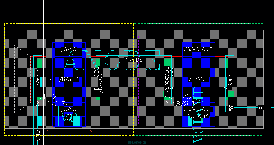

大佬们,我发现后仿的阈值电压比前仿大了300mV,是我的版图有问题吗?65nm工艺,两个2.5V的NMOS高压管,这是版图的布局问题吗?我实在搞不懂,上升300mV,这个数字也太离谱吧

LOD 效应,看一下前后网表啥,sca,scb,加大有源区到well距离,具体可以在群里搜一下
