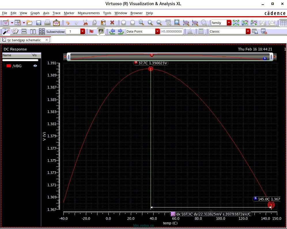

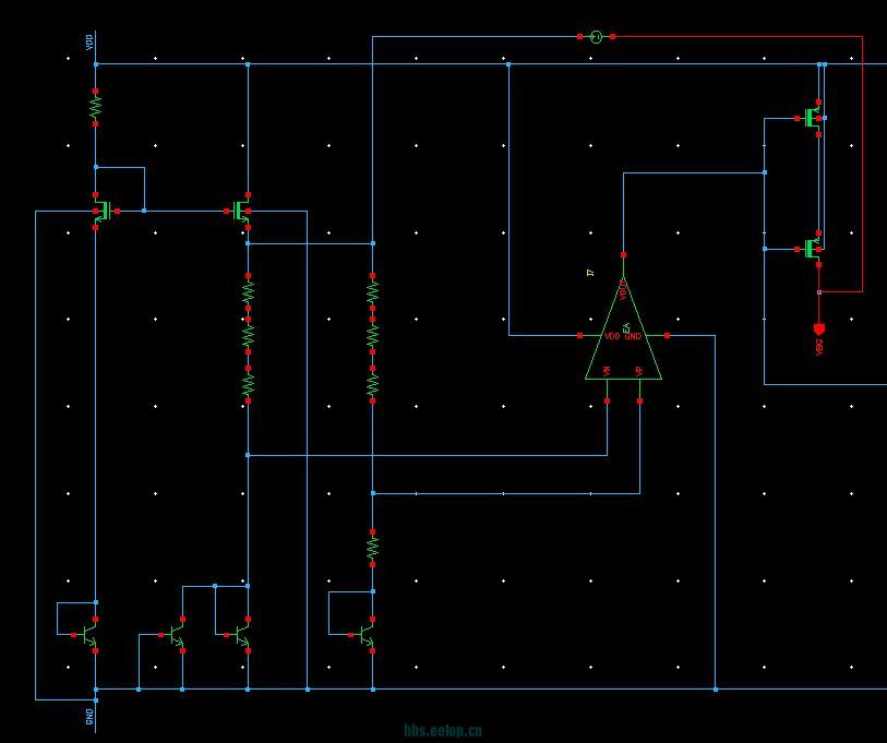

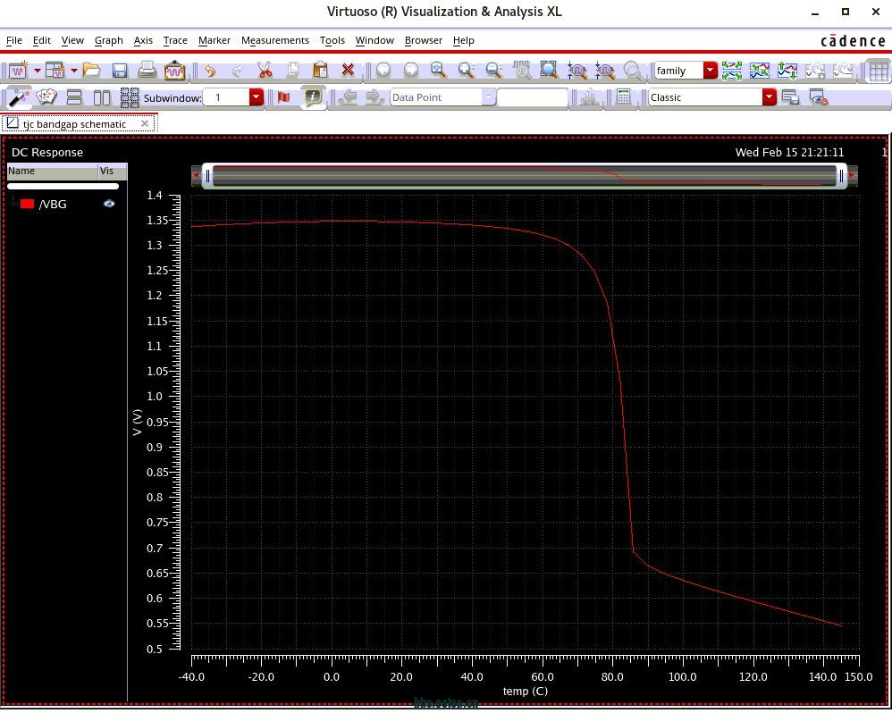

原来的参数温漂过大,我将增益减小之后,温度曲线变成Z字型的情况,想问问这种情况是由于增益太小导致的吗。
 楼主| 发表于 2023-2-16 18:47:39 | 显示全部楼层
现在带隙电压最大波动是在20mV,这仍然是dc工作点的问题吗?
发表于 2023-2-15 22:30:04 | 显示全部楼层
先检查一下你高温的DC工作点再说增益的事情
发表于 2023-2-16 08:37:32 | 显示全部楼层
高温状态下,电路DC应该不对了
发表于 2023-2-16 10:33:07 | 显示全部楼层
这个应该是电阻比例没调好 最终温度系数出现问题
发表于 2023-2-16 14:10:52 | 显示全部楼层
高温下dc点偏了
发表于 2023-2-16 14:20:50 | 显示全部楼层
这不是温漂的问题,这是高温电路工作状态不对
发表于 2023-2-16 17:36:37 | 显示全部楼层
DC工作点有问题
 楼主| 发表于 2023-2-16 19:11:06 | 显示全部楼层
感谢
发表于 2023-2-17 09:38:06 | 显示全部楼层
你电压都降低了那么多了就不是温度系数的事情了
