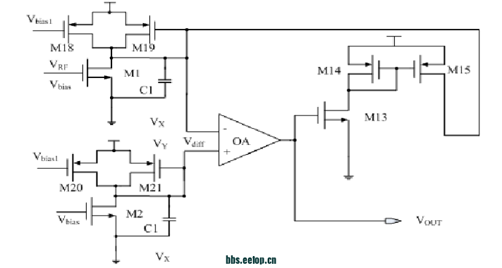

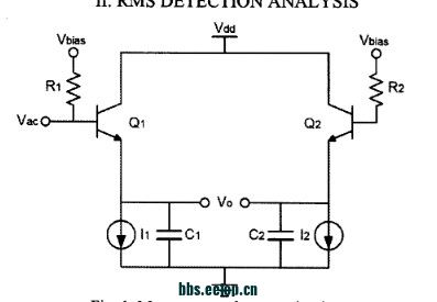

目前,计划实现功率检测器,在查看了ADI关于功率检测器的分类之后,主要在意的是RMS检波器与对数RMS检波器,但是我不知道两者具体区别是什么,或者说,我不知道,我想的对不对,我查论文得到了两种结构分别如下:
图一
图二
我认为第一个图是对数RMS、第二个图是RMS。我们计划用RMS结构,但是单纯使用图二结构的论文很少,并且很老旧,所以现在搞得挺棘手的

RMS检波器的功率 VS TSSI是对数曲线的,因此在RF功率控制的算法上,要对对数曲线作直线拟合;
而RMS对数检波器的功率和TSSI的曲线是直线,因此比较好做功率控制。

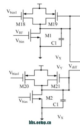

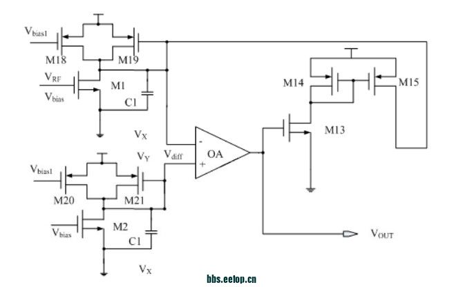

你好,我不知道理解的对不对,我是这样理解的,1、一个RMS检波器就是能够直接将输入的功率转为与其正相关的电压(输入的功率与输出的电压呈现的指数关系)它的应用场景只是可以知道相对一个功率,另一个功率是大还是小的情况,定性就行2、一个对数检波器就是在RMS检波器的结构上,加了一个对数放大器,将原来呈现指数的关系曲线变为:输入功率与输出电压信号呈现线性关系。所以如下:
这就是一个RMS检波器:
这就是一个对数RMS检波器:

楼主讲的是dB线性功率检测器吧

我的理解是对数RMS是线性功率检测器,RMS是对数的功率检测器,不知道理解的对不对。还有就是相关的论文比较少,也比较旧,所以来问问
