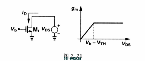

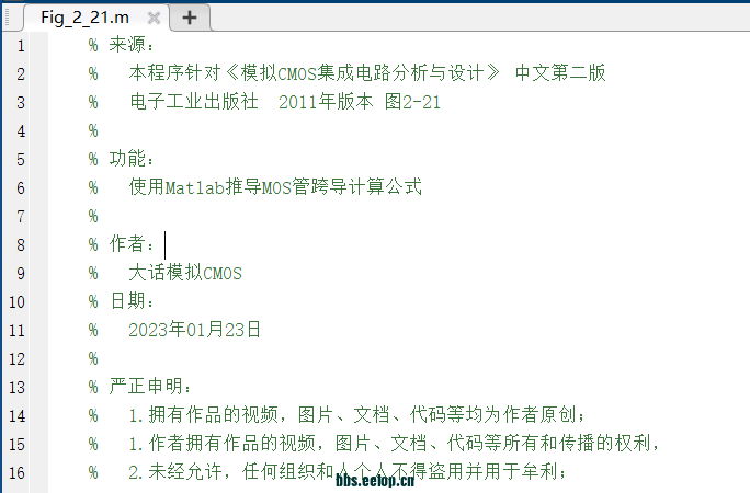

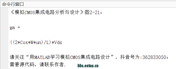

模拟CMOS集成电路设计-图2_21。
用MATALAB学习模拟CMOS集成电路设计_第二版\第02章\Fig_2_21;
使用Matlab推导MOS管跨导计算公式#编程 #芯片 #半导体 #软件开发
