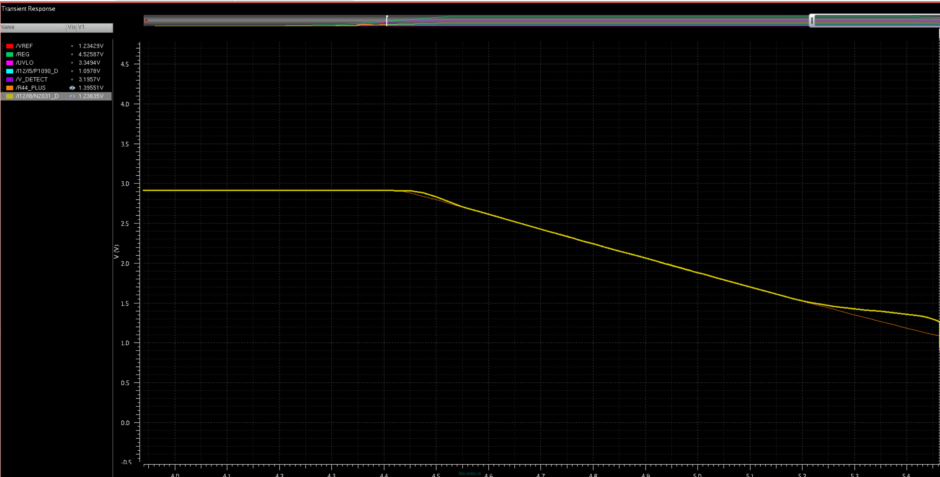

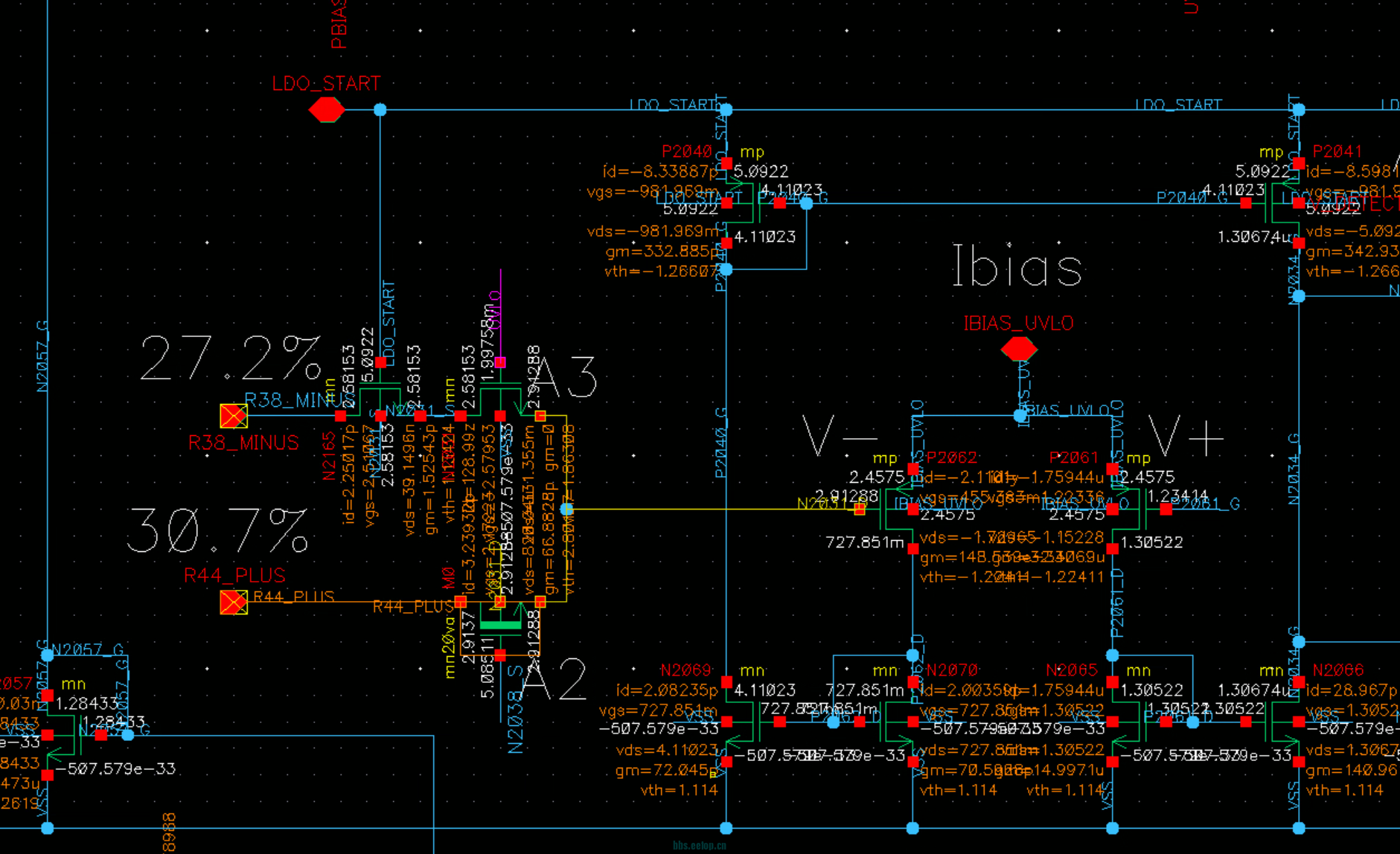

图为电路和仿真结果。
为什么会存在这个源漏误差,它导致我的比较器的门限产生了影响。
是不是因为,厚栅氧的开关门门限会比薄栅氧的高一点。
因为在图中产生误差那个点,开关管的电压降低到了3.7V.
我换成薄栅氧就不存在这个问题了

这是图片
发表于 2023-1-16 11:33:45 | 显示全部楼层
发表于 2023-1-16 11:48:36 | 显示全部楼层
SeaTee 发表于 2023-1-16 11:33
开启不完全,导通电阻大呗。不想用native可以用一个passgate
意思是不在饱和区吗?
 楼主| 发表于 2023-1-17 05:07:42 | 显示全部楼层
