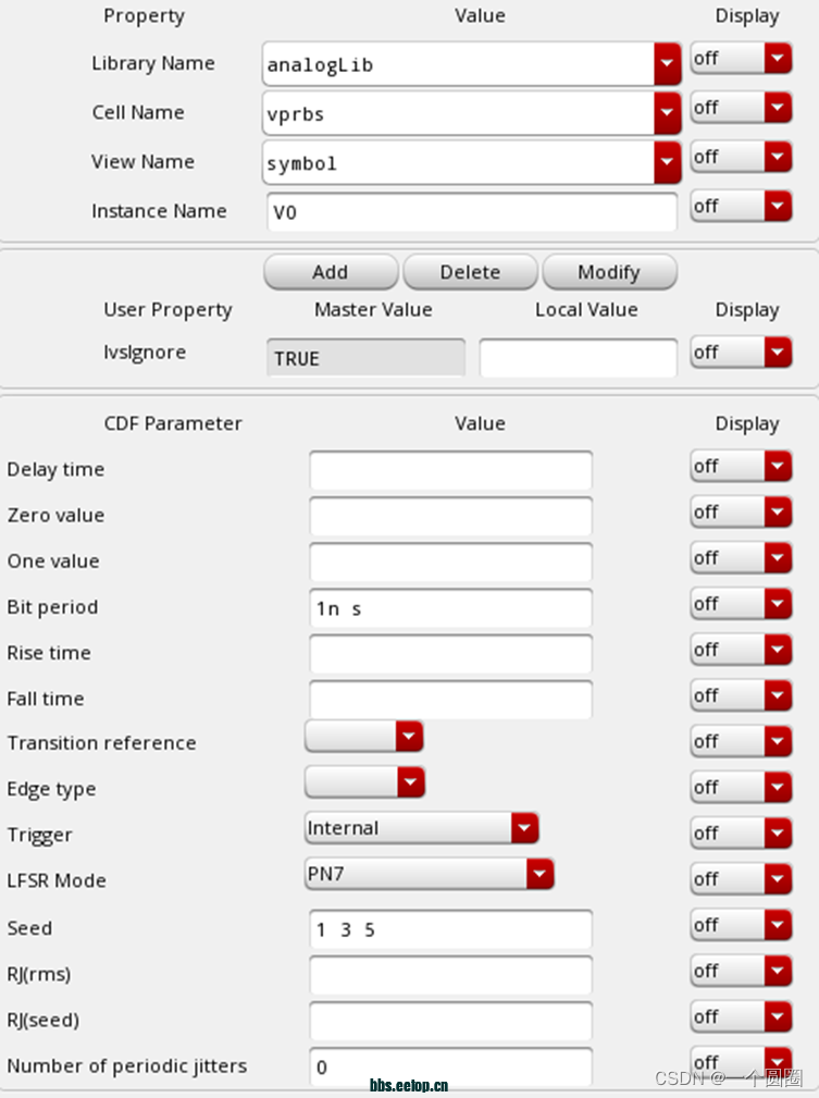

想用vprbs产生一个波形。找了analoglb中的vprbs,只有两个参数,如下图:
登录/注册后可看大图
教程中的是这样的,有很多参数:
所以是什么情况呢?
发表于 2023-1-5 14:14:02 | 显示全部楼层
生成随机数 只要定义1UI的宽度,tr ,tf,高低电位就行了,至于PN几,seed什么的 比较玄学,不太了解。
 楼主| 发表于 2023-1-12 16:56:05 | 显示全部楼层
在analogLib内的vsource的type选prbs就行。
