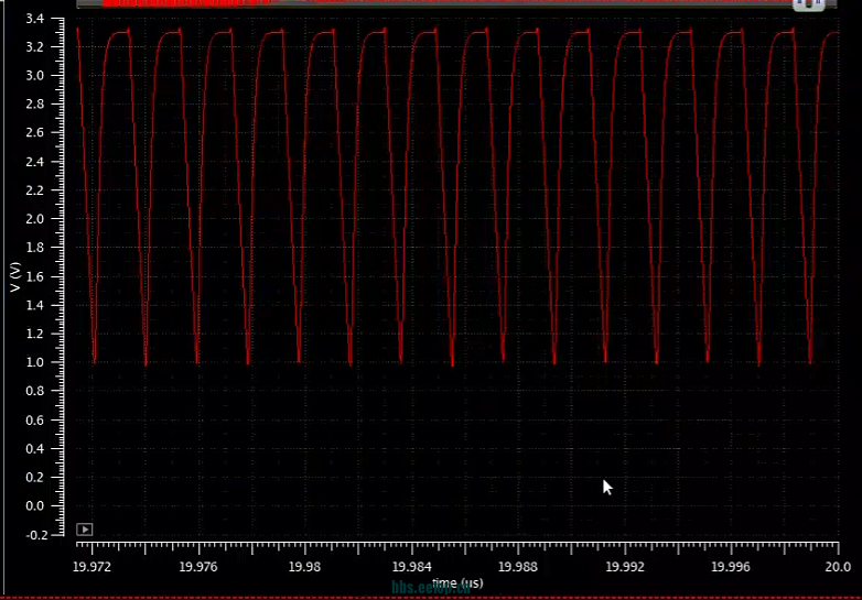

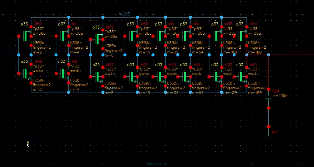

如下图我锁相环输出550M的方波,我用反相器阵列提高带负载能力,如下图结果,结果显示和方波有较大差距。用的为smic110的库,还有什么方法可以带的动100p的电容负载吗
用的反相器阵列
用的反相器阵列
输出结果与方波有较大差距
输出结果与方波有较大差距
发表于 2022-12-30 16:49:14 | 显示全部楼层
550MHz...100pF...然后你还要3.3V的时钟幅度...
 楼主| 发表于 2022-12-30 17:04:44 | 显示全部楼层
是这样的 所以我用了很大的反相器阵列 可还是带不动
发表于 2022-12-30 17:10:40 | 显示全部楼层
550MHz 不到2ns,你要求能看到方波的样子,那么上升下降时间就得小于200ps,你要保证tao小于60ps,C=200pF,所以MOS的导通电阻R...=0.3欧姆...
你只是为了仿真的话,把最后一级再加大4倍,可能差不多了。
发表于 2022-12-30 17:16:04 | 显示全部楼层
100pF电容在550MHz下的阻抗2.8Ω,输出级阻抗得小于0.56Ω。输出方波幅值3.3V,电流1.8A。
 楼主| 发表于 2022-12-30 17:19:28 | 显示全部楼层
castrader 发表于 2022-12-30 17:10
550MHz 不到2ns,你要求能看到方波的样子,那么上升下降时间就得小于200ps,你要保证tao小于60ps,C=200pF ...
这个库m最大100,我如果再来一个m=100的反相器的话,波形就没了
 楼主| 发表于 2022-12-30 17:20:13 | 显示全部楼层
G_yesorno 发表于 2022-12-30 17:16
100pF电容在550MHz下的阻抗2.8Ω,输出级阻抗得小于0.56Ω。输出方波幅值3.3V,电流1.8A。 ...
对的电流太大了 没法解决目前
发表于 2022-12-30 17:38:09 | 显示全部楼层
并联MOS就行了

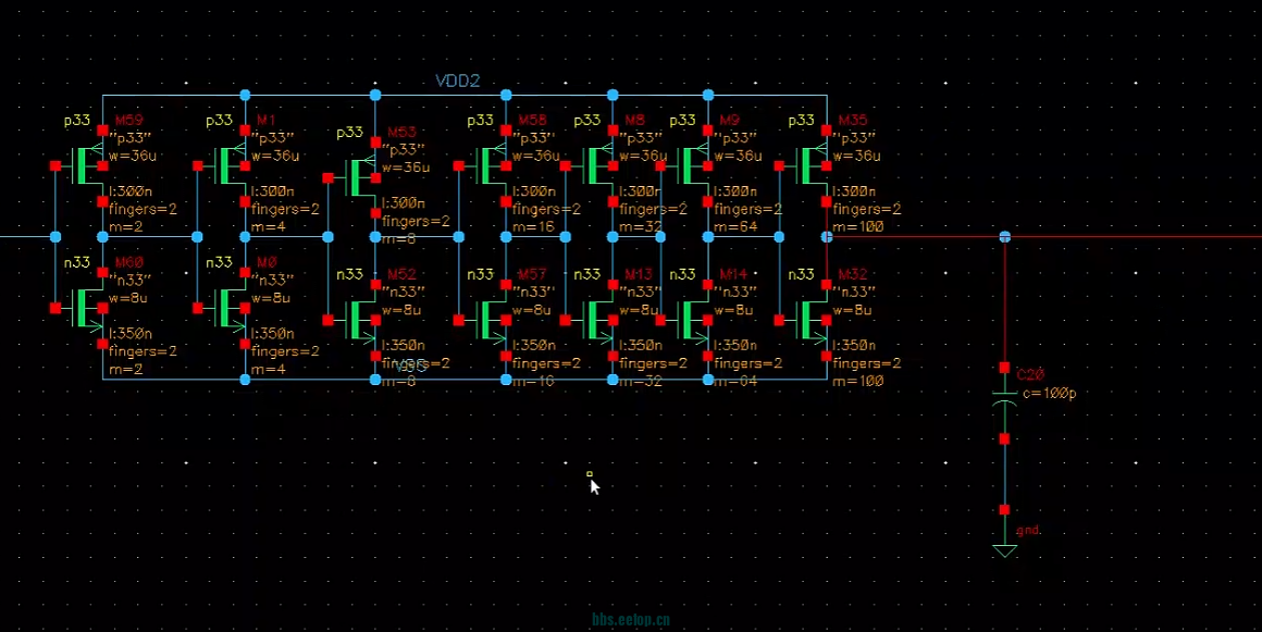

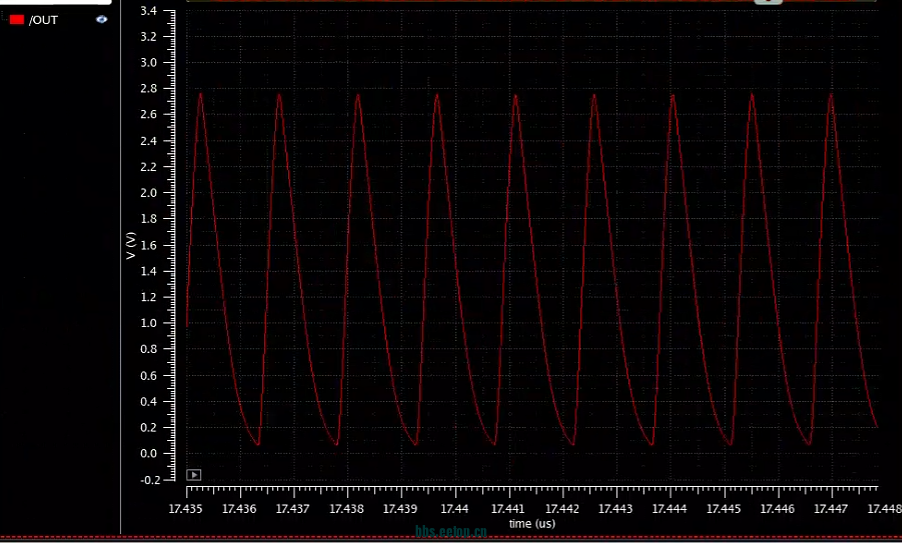

 楼主| 发表于 2022-12-30 18:05:13 | 显示全部楼层
qinkun 发表于 2022-12-30 17:20
对的电流太大了 没法解决目前
我多加了一级    波形变这样了
波形变这样了
波形变这样了
多加了一级m=100
多加了一级m=100
发表于 2023-1-3 14:16:33 | 显示全部楼层
你的N管太小了 w=4是咋想的?
