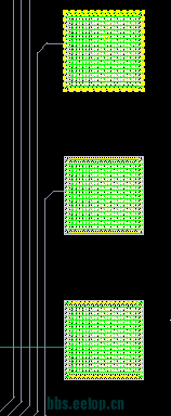

如图所示,我的PLL的分频器控制信号要通过金属线连接到芯片的pad,因为分频器是5bit的,pad用的自己画的(没有ESD),所以导致走线需要走特别长,这种情况一般分频控制字走线给多宽呢?做一些什么措施可以尽量保护芯片呢?为了避免天线效应我只做了跳线处理。 Snipaste_2022-12-29_14-53-59.png
还有就是,工艺库提供的IO/PAD太大了,所以用的自己画的金属pad,这样性能影响有多大?(不量产,只是测试效果而已)
