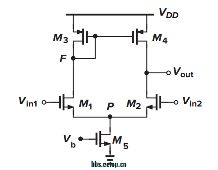

分享一个其中关于5T单元的曲线分析方法
5T基本结构如图1

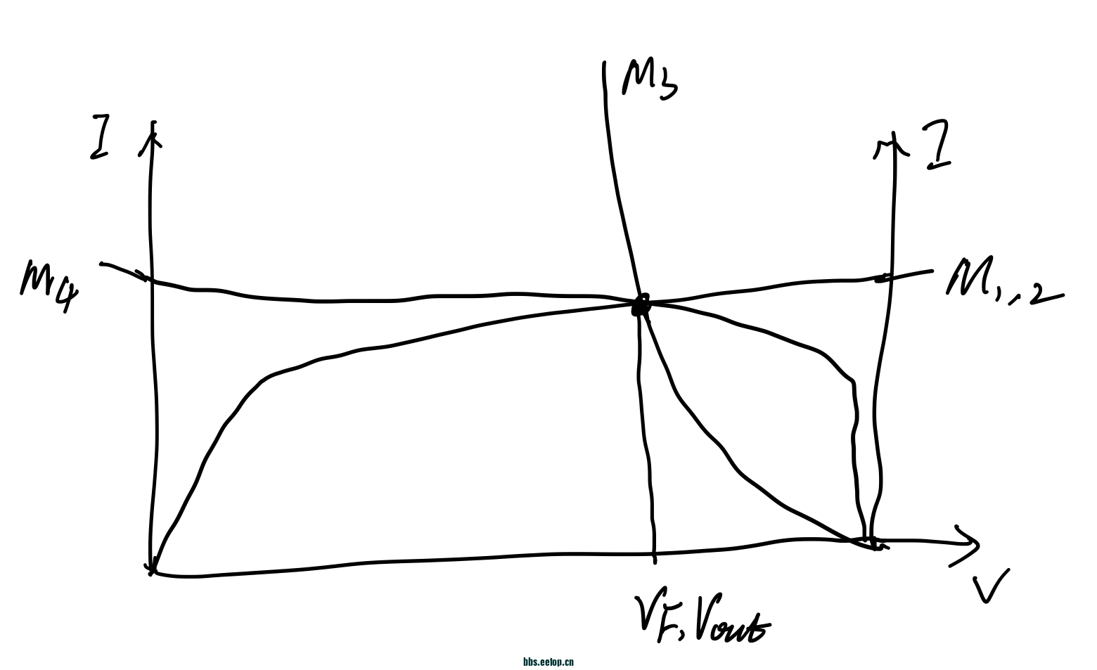

状态一:当Vin1=Vin2时,M1-4的IV曲线如图2所示(灵魂画手,别见怪)
图2
M1,2,4为三极管连接,M3为二极管连接结构
因为没有差模输入,所以VF=Vout

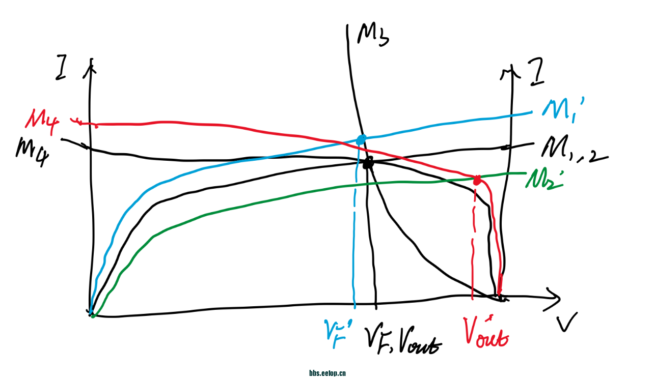

状态二:当Vin1和Vin2两端加入差模信号,假设Vin1为正输入
曲线变化如图3所示
图3
因为M1,2的栅极电压发生变化,所以曲线分别上下移
M1,3的交点即为VF‘,所以VF’降低,同时导致M4的栅极电压降低,所以M4的Vgs升高,曲线上移
M2,4的新交点即为Vout'
由此可得5T特性
图2 状态一
图2 状态一
图三 状态二
图三 状态二
5T电路结构
5T电路结构
