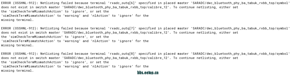

用pex提取参数后,仿真时出错,如图所示。lvs都通过了,不明白怎么会缺少相应的端口呢?

我也遇到过端口缺失的问题,把symbol删掉重新生成就好了

如果是网表提出来缺少了端口,可能是layout view下有没有更新的电路图,删除掉,重新抽
这里和symbol有什么关系?
发表于 2022-12-28 09:44:01 | 显示全部楼层
oxide94 发表于 2022-12-27 16:47
这里和symbol有什么关系?
应该是CDF的问题,重新生成symbol会更新CDF

可能因为是PIN是小写的
